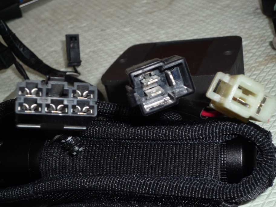

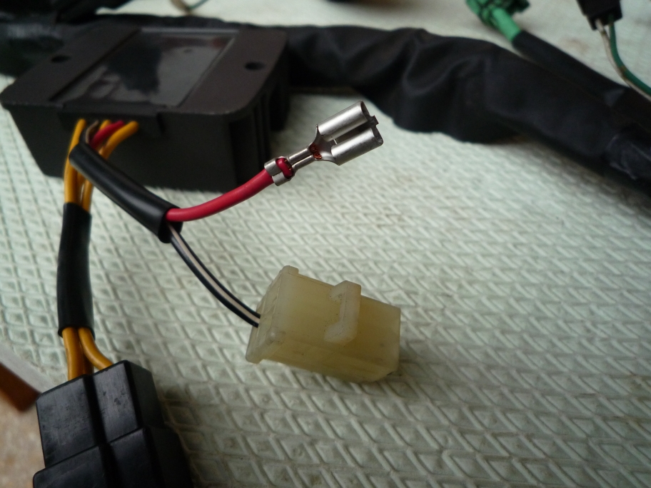

Spaß bei Seite Kraddüwel hat Recht der Plus und Minus Anschluss an den Reglern mit zwei Steckern ist weiblich und an den Reglern mit einem Stecker männlich. Konnte es nicht glauben und habe deshalb extra einen Regler und ein Kabelbaum aus den untersten Kartons meines Werkstattdurcheinanders gesucht.
Auf dem ersten Bild der ausgelöste Stecker (weiblich)
Auf dem zweiten Bild links der Stecker eines Kabelbaums Bj.2002 in der Mitte Lichtmaschinenanschluss eines Reglers vor Bj.2002 rechts der dazugehörige Stecker für Plus und Minus
