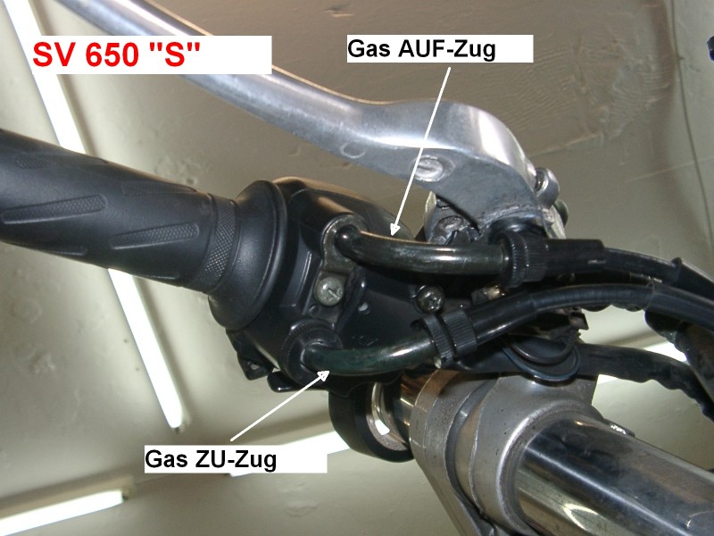

Hier ein Bild von der Gasgriff-Armatur der SV 650 "S" Bj. 1999
Ist richtig was Jan sagt, der R6 Bj. 03 - 04 kann ohne jede Änderung am Gehäuse oder an
den Gaszügen eingebaut werden.
Auserdem ist das Gasgriff-Gummi im Preis schon inbegriffen. Weiterhin ist das Griffgummi auch schon
auf der Hülse montiert und festgeklebt.
Andere haben diesen Umbau an dem Modell "N" auch schon ohne Schwierigkeiten gemacht.
Dieser Umbau ist für jede Rennfahrerin von Vorteil
