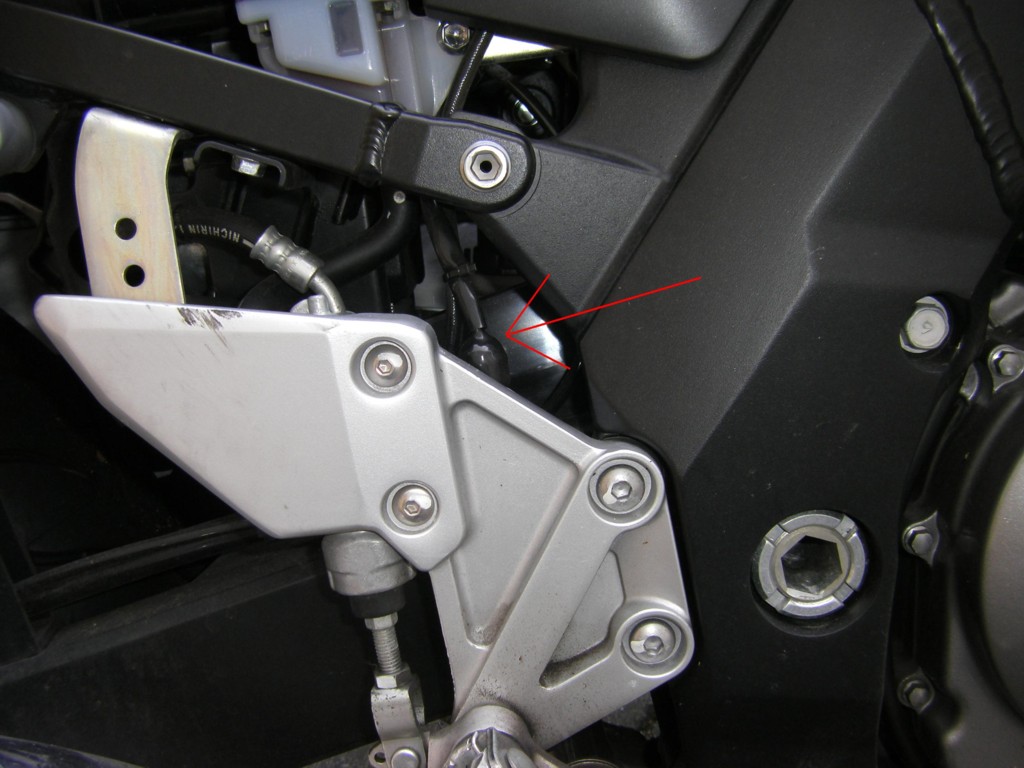

Ich hab den Bremslichtschalter an der Hinterbremse markiert
- STH70548.JPG (132.65 KiB) 3145 mal betrachtet

danke für das pic, hat geholfen, jetzt nur noch die frage die im oberen post steht ^^

welche frage meinst du ?
Den Schalter den ich markiert habe kannst du drehen, im Uhrzeiger sinn drehst denn runter und das Licht geht irgendwann gar nicht mehr an, entgegen dem Uhrzeigersinn drehst ihn hoch und das Licht bleibt dauerhaft an.

juhu =D
danke, jetzt klappt alles wieder =)
