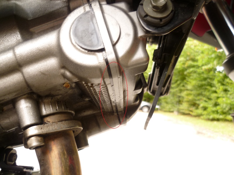

Dieter hat geschrieben:
Hans hat geschrieben: ....sondern die Zylinderkopfdichtung.....
Du meinst die Ventildeckeldichtung, oder?
Ich denke trotzdem eher die Ventildeckeldichtung! Wenn man genau hinsieht, gibts nen Öllauf von der Dichtung abwärts. Der Ventildeckel ist doch eigentlich nicht so belastet gegen Undichtigkeit, vor allem auch, weil dort ja weniger Belastung herrscht und die Dichtung ja auch ne vollkommen andere ist, als die unten.

Grundsätzlich würd ICH auch auf Ventildeckeldichtung tippen, da der Ventildeckel bei der 24.000er runter kommt zum Ventilspiel prüfen. Der Zylinderkopf sollte :mrgreen: draufbleiben. Kann Zufall sein, glaub ich aber nicht. Mal das Kühlwasser geprüft, ob Ölschlieren drin sind?

Um das mal zu vervollständigen hier die Auflösung :) Dort suppt es raus. Das ist die Ventildeckeldichtung oder?
Re: Öl tropft von irgendwoher, HILFE! Bin Anfänger!
Beitrag von Roughneck-Alpha » 15.09.2011 17:42
Ja!

Und damit sollte die Reparatur für Dich umsonst sein! Der Ventildeckel war bei der Insp runter und sollte wieder dicht neu montiert werden! Nicht abspeisen lassen.

wenn der Preis vorher ohne neue DIchtungen war, dann bekommt er die neuen Dichtungen höchstens auf Kulanz für umme ersetzt
vermutlich müssen einfach nur die Schrauben nachgezogen werden oder die Dichtung richtig aufgelegt werden
