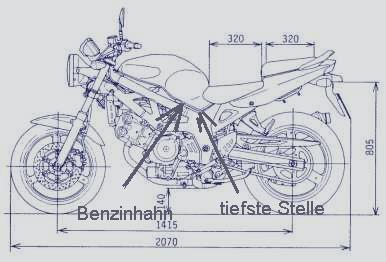

Ja hab ich auch gemacht, nützt aber beim Knubbel Tank auch nix weil der Sprithahn nicht an der tiefsten Stelle ist und das Wasser dann trotzdem drin bleibt....
