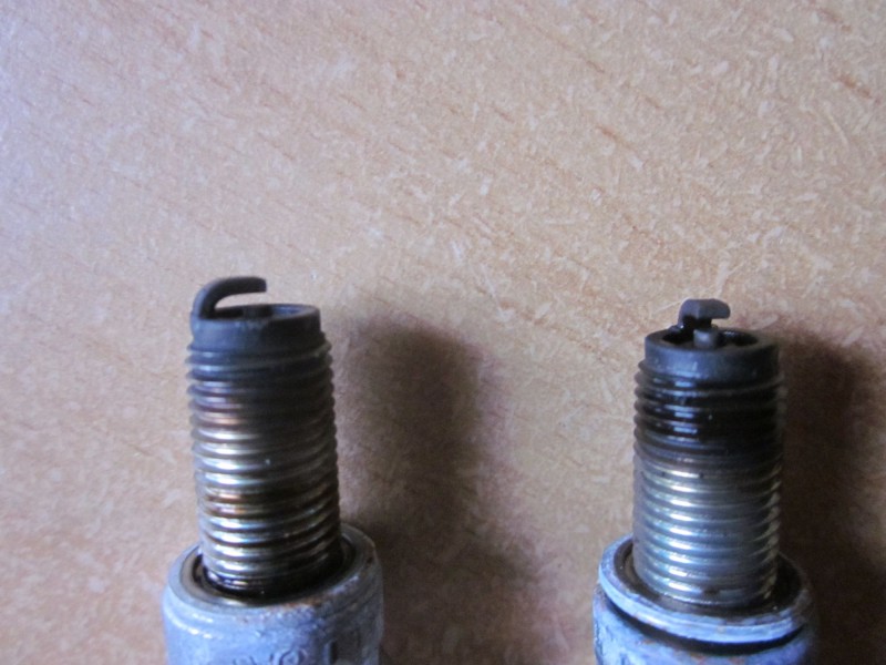

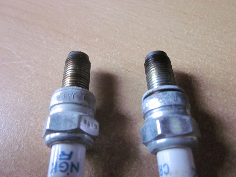

ich wollte von euch mal wissen was das Aussehen der Zündkerzen aussagt? Wenn ich richtig weiß ist sie zu fett eingestellt oder?

Allgemein zum Thema ([url]http://www.motorrad-schultz.de):[/url]
http://www.motorrad-schultz.de/zuendkerzenbilder.htm
Besonders zu beachten, der Absatz "Methode zur Prüfung des Kerzenbildes".
Also nicht 10 km durch die Stadt tuckern und dann Kerzen rausschrauben
Speziell zum Thema:
Die richtige Methode vorausgesetzt, ergibt dein Kerzenbild eine (zu) fette Einstellung.
Evtl. auch zu hoher Wärmewert der Kerze. Welche Kerzen hast du da?
Speziell zum Thema:

Die sehen mir eher nach 20.000 km aus, also auf jeden Fall neue Kerzen rein!

Sooo schlecht sehen die Kerzen nicht aus. Insofern würd ich nur die Kerzen tauschen und nach 1000km nochmals schauen, nach obengenannter Methode. Also Werkzeug in den Tankrucksack und zur nächsten Raste auf der Autobahn mit richtig Power. Dort mal nach dem Kerzenbild schauen.
Wenn du in der Nähe einer Autobahnabfahrt wohnst, dann mal 20-30 km Autobahn gasen und dann mit hohen Drehzahlen bis nach hause. Nicht im Standgas laufen lassen.
