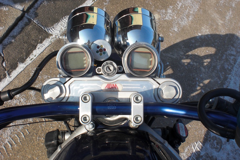

kann mir jemand sagen was das für ein Tacho + Drehzahlmesser ist.
Bräuchte dafür mal den hersteller um mir eine Bedienungsanleitung zu besorgen.
Hab mit dem Drehzahlmesser das Problem das er mir im Stand um die 20.000U/min anzeigt und oft springt :)
Mfg Mathias

Danke stimmt das sind die !
Danke Mfg Mathias

Zum zitternden Drehzahlmesser bei einem Zubehörtacho findest du ganz viel im Forum, das einfachste: ein RC Glied zwischen löten. Ich glaube m4lte hat dazu auch einen Plan online gestellt.
