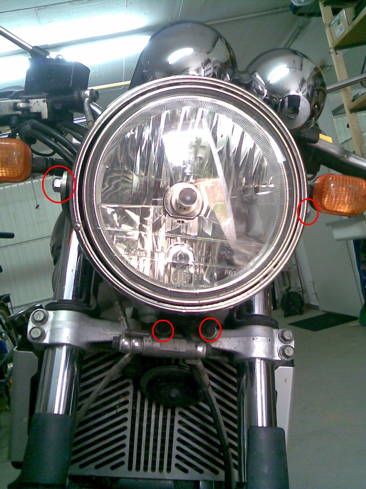

Hey,
habe heute durch zufall gesehen, das es bei meinem Scheinwerfer soetwas gibt, um Ihn nach unten oder Oben zu "drehen".
Ich weiss gerade nicht, wie ich das beschreiben soll. :D
Ich habe diesen einzelnen Großen Runden scheinwerfer dran (war mal eine Verkleidung mit scheinwerfern dran, aber nach Sturz wurde der einzelne ohne Verkleidung angebracht).
Nun habe ich an der Seite des Scheinwerfers so ein Blech, mit gebogener Nut, ich denke um sie in einer Position zu arretieren.Aber dort ist nichts dran, um es fest zu stellen.
Hab mal ein Bild von dem was ich mein.
http://img593.imageshack.us/img593/9990/fotont.png
Kann mir mal jemand ein Bild zeigen, wo es komplett Montiert ist?
Und bekomme ich irgendwo so ein ersatzteil her? Weil scheinbar hat der Vorbesitzer es nicht richtig gemacht :P

Dazu müsstest du wissen von welchem Motorrad dein Scheinwerfer ist.
Dein Halter scheint der von der Originallampe zu sein und die wird unterhalb arretiert. Du bräuchtest also den Halter von dem Motorrad zu dem dein Scheinwerfer eingentlich gehört. Der wird dann seitlich wohl auch das passende Gegenstück zu deiner Nut haben :)

der originale SV Scheinwerfer ist mit 2 Schrauben an der Gabelbrücke gegen Verdrehen gesichert (verstellbar)
http://www.svrider.de/Homepage/Bilderga ... cbc4fb.JPG
http://www.ronayers.com/Fiche/TypeID/26 ... 0X_Y_K1_K2
Bei denem sieht das komplett anders aus, da musst du entweder was basteln, oder er hält einfach so...
