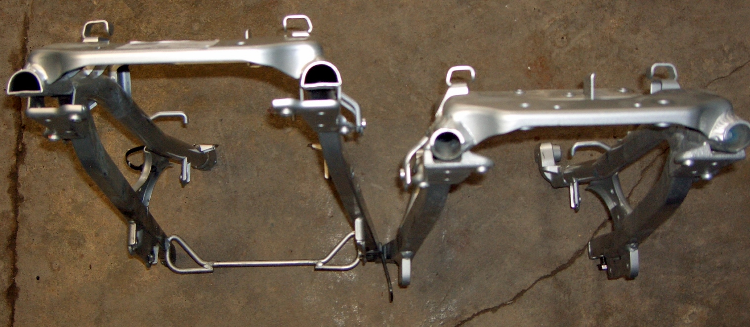

Woran erkenne ich, ob der Heckrahmen den ich hier noch liegen habe von einer K3 ist?
Eigentlich müsste ja nur die untere Strebe länger sein. Aber wie lang?

Der K3 Heckrahmen hat vorne im Bereich eine Querstrebe, der Heckrahmen ab K4 nicht.
Siehe hier
http://svrider.de/Homepage/Bildergaleri ... cae57b.jpg
Desweiteren ist der K3 Heckrahmen aus Stahl (magnetisch), ab K4 aus Alu (nicht magnetisch) ;-)
