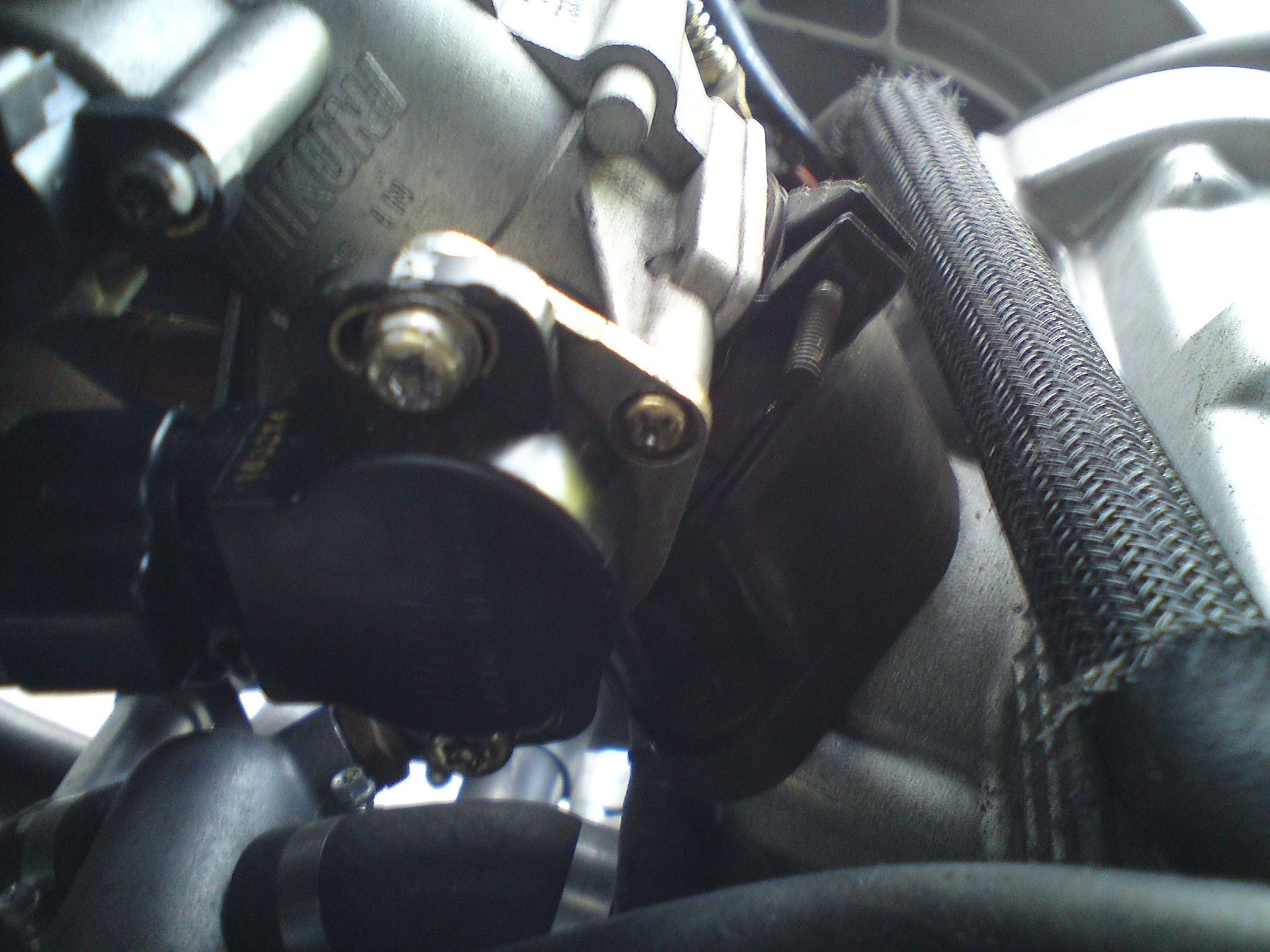

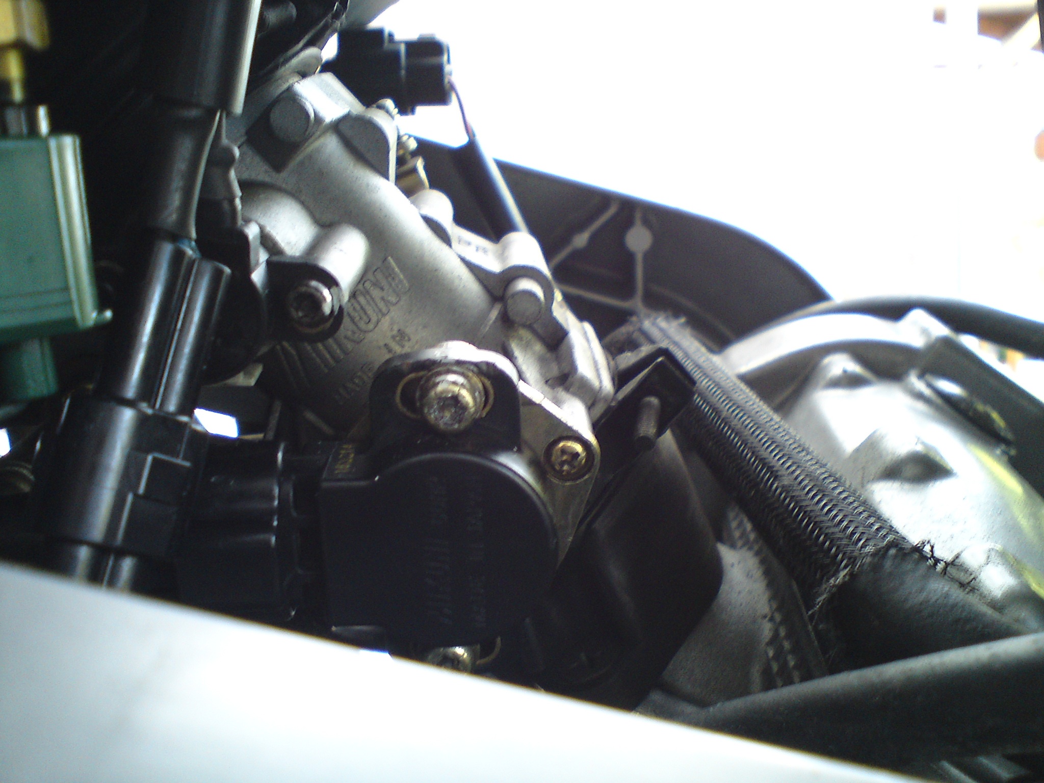

hab heute mal den tps sensor (drosselklappenpoti) kontroliert.
der balken springt erst bei 4000 u/min in die oberste stufe. einstellena ber nicht möglich da die oberer torxschraube total rund ist. danke wer auch immer da seine figner dran hatte!!!!
kein wunder dass sie untenrum so mies geht

Munky hat geschrieben:hab heute mal den tps sensor (drosselklappenpoti) kontroliert.
Siiehste Alter....und ich sach noch...schaum mal bei.
Körn die Schraube mit Hammer und Körner an und schraub sie vorsichtig raus. Nimm neue einfache Inbus, versuch das Ding einzustellen. Zieh die Schrauben nicht zu fest an, da ist keine Last drauf.
Dann läuft die auch wieder bestialisch......fast wie meine :) devil
Wer will, sucht Wege.
Wer nicht will, sucht Gründe.

Beitrag von Munky » 14.05.2012 19:34
hm komm da weder mit körner noch mit hammer hin.
Browni
Re: Gemisch einstellen.
#53
Beitrag von Browni » 14.05.2012 19:39
Schonmal versucht nen Torx ne Nummer größer reinzukloppen? (Falls der Platz dafür reichen sollte)

Beitrag von ghato » 14.05.2012 19:43
Munky hat geschrieben:hm komm da weder mit körner noch mit hammer hin.
Wieso dass denn nicht? Platz wie auf nem Fussballfeld...gib dir mal Mühe !!!

Beitrag von Munky » 14.05.2012 20:02
das bild ist scheiße gemacht der rahmen ist höher als der sensor

Beitrag von fr33styl3max » 14.05.2012 22:08
Schlitz reindremeln und dann mit nem normalen Schrauber rausdrehen. Die kann nicht so fest Sitzen , wenn da keine Last dran ist.

Beitrag von Munky » 14.05.2012 22:31
hm muss ne säge suchen hab kein dremel

Beitrag von Schumi-76 » 14.05.2012 22:51
Munky hat geschrieben:was ist die folge von zu mager eingestellt? für den motor?
Im schlimmsten Fall? Kolbenklemmer wegen Überhitzung. Man sollte damit nicht spaßen wie ich finde. :roll:
Eine Verbrennung mit zu mageren Gemisch läuft deutlich wärmer ab als ein zu fettes Gemisch. Genau dies ist ja de Grund weshalb die Motorenbauer unser Geld zum Fenster raus werfen indem Sie die Motoren zu fett abstimmen. Andererseits braucht man halt auch diese Reserven, weil die Leute halt K&N, Leo & co kennen.
Zu der Schraube: Mit ner Zange kannste die nicht greifen?

Beitrag von Munky » 14.05.2012 23:01
hab ichs chon versucht
