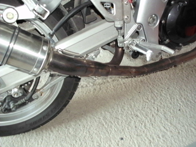

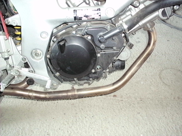

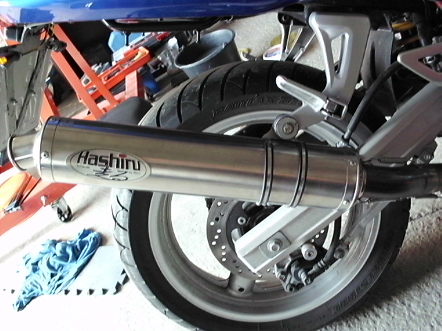

hier ich hab dir mal ein paar bilder gemacht.

zu bild nr 3 beim rohr vom vorderern zylinder, wie sind die rohre dort verbunden 8O
bei mir steht dass krümmerrohr schon über das vordere rohr hinaus

also soundmäßig lohnt es sich auf jeden fall. mit db-eater dauert es ne weile bis die dämmung ausgebrannt ist ;) aber ohne ist das der absolute hammer, und nicht unangenehm laut.
wenn der bock vom tüv zurück ist mache ich dir nochmal eine nahaufnahme der übergänge. zur not bau ich es nochmal auseinander und mess dir die rohrlängen aus, dann weisst du wie du sägen musst, falls du das angehen willst....
