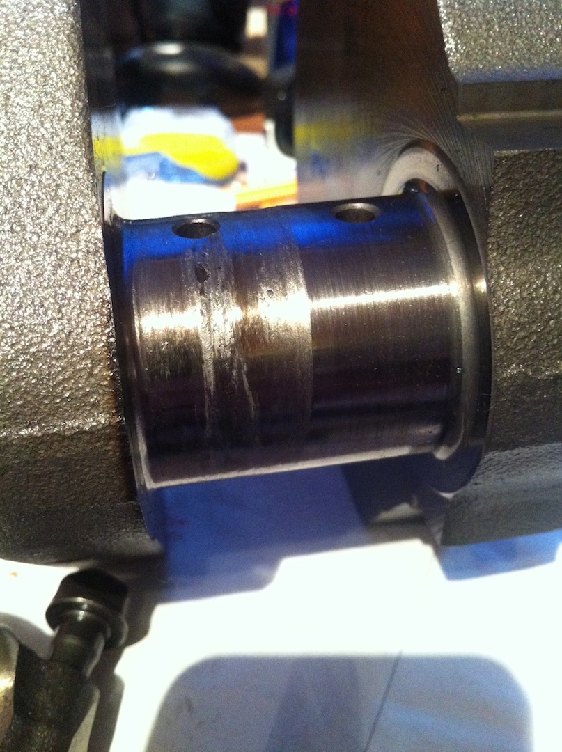

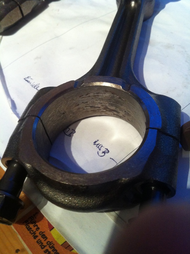

Fehler gefunden!
Es war doch ein Pleuellager bzw. ein Pleuellager war gar nicht mehr vorhanden.
Was da so gescheppert hat, war ein Pleuel der knapp 5mm Spiel hatte.
Dabei muss es vorher die Lagerschale auf einen Schlag zerbröselt haben, weil das laute Hämmern so plötzlich kam.
Die Stahlspäne kommen von der abgeschruppten Kurbelwelle und Pleuel die stark eingelaufen sind.
Jedenfalls is der Motor nun Schrott! :(
