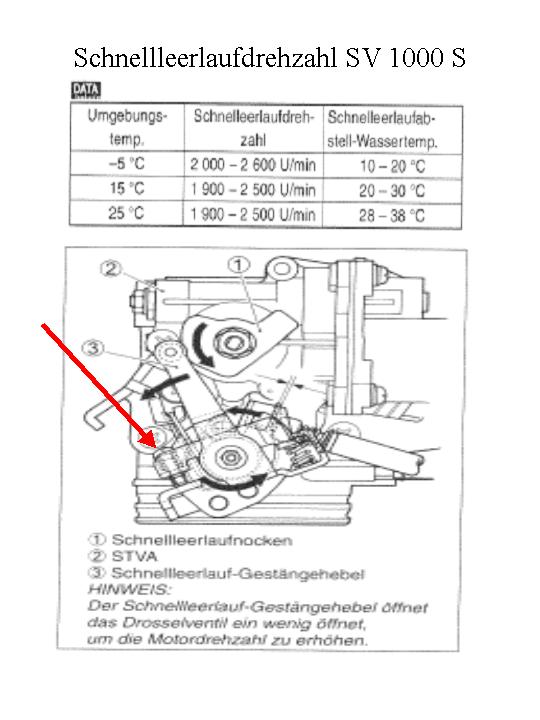

Ranses
Beiträge: 175
Registriert: 29.09.2010 20:48
Re: Beim Starten zu Hohe Drehzahl
Beitrag von Ranses » 29.03.2013 17:47
Schnellleerlaufdrehzahl SV 1000 S.jpg (47.13 KiB) 2291 mal betrachtet
Ist zwar von der 1000er,sollte aber bei der kleinen das Gleiche sein.
Hier kannst du das einstellen:
wkaragiannis
Beiträge: 43
Registriert: 03.02.2013 15:36
Wohnort: Thessaloniki
Beitrag von wkaragiannis » 31.03.2013 15:04
Danke an alle, habt mir sehr weiter geholffen :D !!!!!!!!!!
