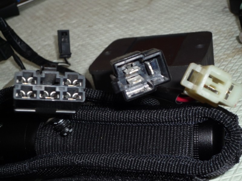

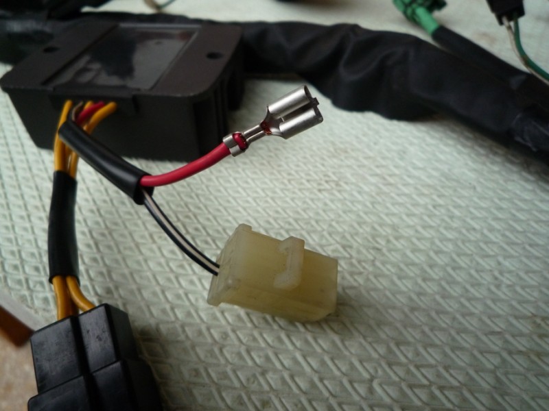

auf keinen Fall einen gebrauchten vor Baujahr 2002. Zu erkennen an den zwei Steckern. Die von Baujahr 2002 haben nur ein Stecker und müssten dann umgebaut werden. Ist aber keine große Aktion. Es müssen nur die Stecker von Plus(rot) und Minus(schwarz) von männlich auf weiblich ersetzt werden. (siehe Bilder)
Dar einfachere Weg ist, Du holst Dir einen Nachbau.

Hab mir aus der Bucht nen Regler von der VX800 besorgt, die Stecker passen 1 zu 1, allerdings braucht dieser Regler zum Durchschalten Zündungsspannung die auf dem freien Steckplatz am Gleichspannungsstecker anliegen muss.
Hab mir die vom Stecker den Bremslichtschalters abgegriffen, da die Kabel am Regler mit gut 20cm gut da hin reichten...
Leider könnt ich den Betrieb noch nicht testen da die Batterie noch nicht da ist, passte aber alles bestens und für 23€ ne super alternative...
