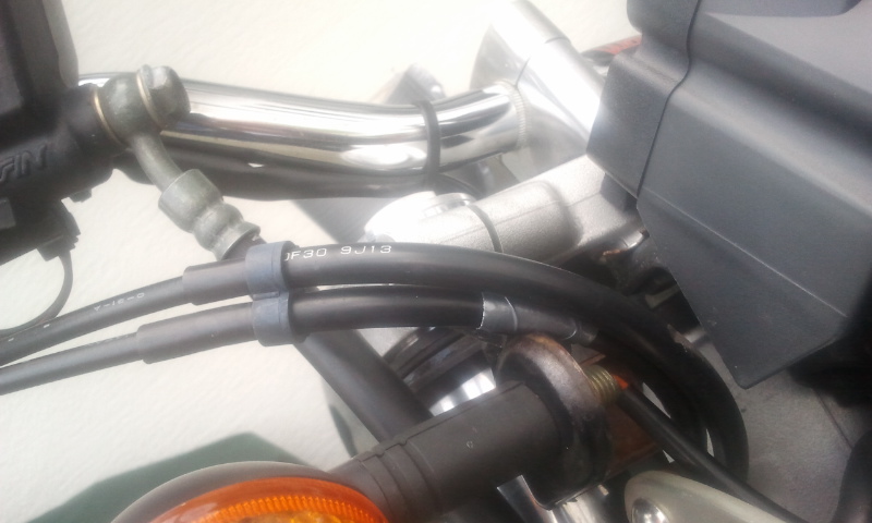

ich habe grad nachgeschaut und einem der kabel am lenker gesehen dass die ummantelung völlig runter gescheuert ist und das blanke kabel auf dem blinker halter angelegen hat. es handelt sich um eines der beiden kabel kabel welche vom gasgriff wegführen. das kabel ist aber metallisch ummantelt (wie ein Duschschlauch
) keine ahnung ob es sich dabei um ein stromkabel handelt. ich kenn mich mit so etwas nicht aus. hier mal das bild von der Stelle (hab es profilaktisch getaped)

Das sind die Gasbowdenzüge und keine Kabel.
