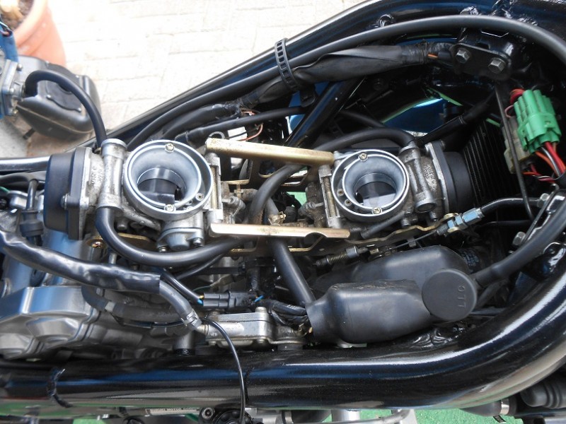

Alle Leitungen und Benzinschläuche richtig angeschlossen?
Sollte so aussehen:
