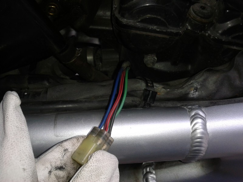

Hatte am Vatertag ne Tour gemacht mit mehreren, alles lief schön bis es ordentlich geregnet hatte. Nach einer längerne Pause wo Mopped weiter im Regen stand ging es dann weiter!Nach 10min fahrzeit fing sie dann an, ordentlich Fehlzündungen zu haben. Dies wurde dann immer mehr bis sie dann auch während der fahrt aus ging!Sobald ich stand und sie starten wollte in Neutral, sprang sie auch immer wieder an!Sobald aber gang eingelegt wurde ging sie aus!Nach einigen hin und her haben wir dann den Ständerschalter überbrückt, und für 2min funktionierte es auch, aber dann begann sie wieder mit heftigem Knallen mit Fehlzündungen und ging wieder ganz aus!
Brücke vom Ständerschalterkabel war noch weiterhin drin!

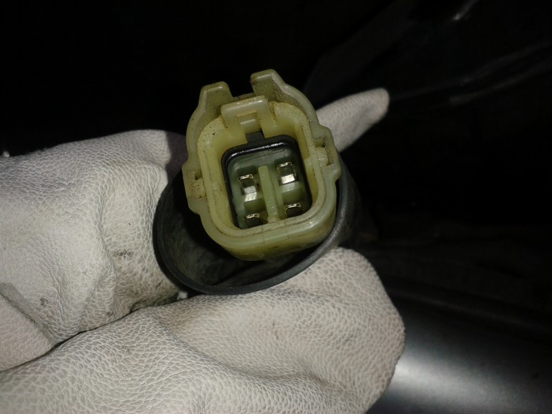

Nach 2,5stunden warten auf ADAC haben wir den Stecker vom Neutralschalter der mit 4 Kabeln vom Motor hoch kommt die Steckverbindung getrennt!
Hatte dann zwar keine Neutralanzeige mehr, aber Mopped fuhr wieder wie gewohnt, ohne Ruckler und Fehlzündungen!
Heute Stecker wieder zusammengesteckt und läuft auch wieder!
Nur für wie lange.... wahrscheinlich bis zum nächsten Regen!
Wer hätte ne Idee für mich was zu tun ist?
Kontakte vom Stecker waren einwandfrei I.O..
Gruß Ralf

was mir so spontan auf deinem unteren Bild auffällt, ist das da was am blauen Kabel ist.
Wurde da mal was geflickt? Dann könnte das bei Regen einen Kurzschluss verursachen.
CU
CU

Überprüfe doch mal ab dem Stecker den Kabelbaum nach blanke Scheuerstellen bzw defekte Isolierungen. Aber ganz erlich ich denk auch, dass das mit dem Neutralschalter Zufall war.
Dein Erstgeschriebenes hört sich wirklich stark nach abgesoffenem Zylinder an. Ist der Motor nach Gang einlegen sofort abgestorben, oder hat er sich noch gequält und war die Elektronik auch kurzzeitig weg?
Gruß seppelche
