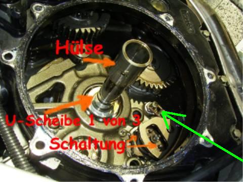

kein bekannter Fehler. Das die Feder gebrochen ist kann natürlich sein, zum Glück kommt man das relativ gut ran, aus der Kupplungsseite, Kupplung ausbauen und dahinter kommt die Mechanik der Schaltung.
das mal lesen:
http://www.svrider.de/index.php?seite=k ... artikel=76
so kommt man da ran
So sieht es aus wenn die Kupplung draussen ist:
da wo der grüne Pfeil draufzeigt ist die Feder.
bist du in letzter Zeit mal gestürzt, oder mopped umgefallen? Weil die Feder seltenst kaputt geht, wenn irgendwas verbogen ist könnte es auch nicht richtig funktionieren. Oder der Bolzen wo die Feder eingreift (grüner Pfeil) ist weg, oder sowas. Letztenendes wirst du gucken müssen...
