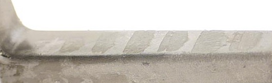

nicht das bei dir die Kupplungssscheiben an den kraftschlüssigen Stellen zum Korb eingelaufen sind.
Überprüfe doch einmal die Auflagefläche an Aussenkorb und Innenkorb.
Ansicht Aussenkorb
Ein Blick durch die Öleinfüllöffnung auf den äusseren Kupplungskorb könnte schon genügen um möglichen Verschleiss der Auflagefläche festzustellen.
