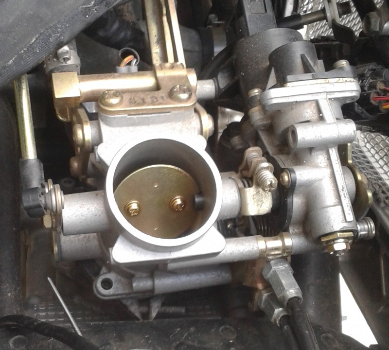

Ich musste feststellen, dass meine Sekundärdrosselklappen nicht zu sind (Zündung aus). Sie stehen ca 50% geöffnet, also ca 45°. Wenn ich die Zündung anmache, öffnen sich die Klappen einmal und danach gehen sie wieder in diese 45° Stellung zurück. Im Winter hab ich die SDK nach WHB eingestellt (beide Klappen gleich, senkrecht zum Einlasskanal) Wie konnten sich die Klappen verstellen???

Ist die SV mit den Blenden im Ansaugkanal gedrosselt ?
Die DK können nach dem ausmachen irgendwo stehen bleiben. Sobald die Zündung eingeschaltet wird gehen die ganz auf und ganz zu, danach stellen die sich zur Standgasstellung.

Nein, keine Blenden (die gibt es bei 48PS für die Kante garnicht, soweit ich weiß).
Die Drosselklappen stehen normalerweise senkrecht zum Einlasskanal. Die Standgasstellung ist meines Wissens nach die senkrechte, da die SDK ja im Radius locker 2mm kleiner sind als die Einlasskanäle.
Edti: Bild
Edti: Bild
Re: SDK und Gemisch
Solange die Klappen bei Vollgas ganz aufmachen ist alles gut.

Kann man mit der Adjusterbox einstellen, so eine Box hat eigendlich jeder Suzukihändler .. gehört zur Grundausstattung.
