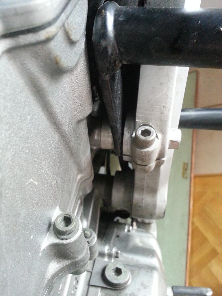

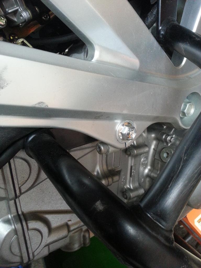

Beitrag von Quickshifter » 02.02.2014 16:01
Hier mal zwei Bilder:
Diese Alubuchse auf dem zweiten Bild, links vom Halter des Bügels, die meine ich. Die wird doch zu kurz sein wenn ich den Bügel ausbaue, oder?

Schon klar, ich möchte nur sicher gehen dass diese auch tatsächlich gekürzt wurde. Deswegen ja die Frage ob sich jemand mit so Bügeln auskennt. ;)

Das sollte links okinal aber nur eine Büchse sein über die die Distanz ausgelevelt wird, und die am Rahmen geklemmt wird. So schauts zumindet im WHB aus. Die kannste ruhig lösen und rausschrauben. Evtl ists ja nur eine Büchse und der Bügel ist dort gar nicht wirklich verschraubet sondern nur fixiert?
Wichtiger wäre die gegenüberliegende Seite, wo die Länge zwingend eingehalten werden sollte um den Rahmen nicht zu verspannen.
Wo sind deine anderen Bügel-Aufnahmepunkte?
Die Drehmomente für die Motorhalte- und Rahmenklemmschrauben haste, bzw das WHB?

Beitrag von Quickshifter » 03.02.2014 13:47
Hm, dann schau ich nochmal wie Dieter schon geschrieben hat, die andere Seite auch nochmal genau an.
Der Bügel ist einmal an der gezeigten Stelle links und rechts fixiert,
- dann einmal auf gleicher Höhe 20cm weiter hinten mit nem Stück Rohr was durch den Rahmen geht, aber hier ist nur der Bügel mit sich selbst verschraubt,
- dann unten am Ölfilter, wieder mit sich selbst und anschließend noch
- unten am Motor/Ölwanne links und rechts. So hab ichs grad im Kopf.
Ich hab dieses "Wie mach ich es mir selbst"-Buch. Dann schau ich mir das ganz genau an, nicht dass ich da was verspanne. Reichts den Motor von unten mit nem Wagenheber zu stützen wenn ich die Schrauben löse?

Beitrag von TL-Andy » 03.02.2014 22:28
Quickshifter hat geschrieben:
Solange du nur diese 2 Schraubverbindungen des vorderen Zyl.-kopfes löst, must du den Motor nicht unterbauen.
