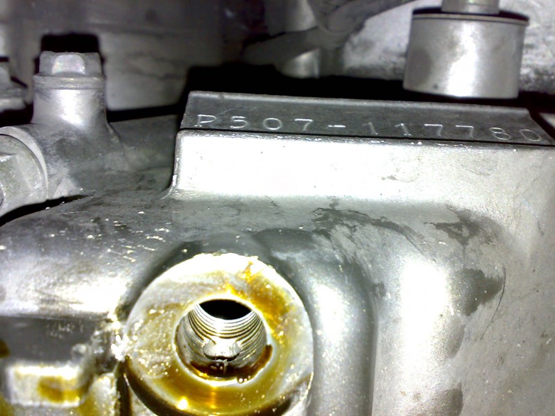

#38
Beitrag von Dieter » 21.02.2014 20:22
Der Stopfen ist übrigens nur der Verschluss für den Ansaug-Ölkanal, der zur Ölpumpe führt. Also ein "notwendiger" Stopfen, der das Loch verschliesst, das zur Bohrung des Kanals nötig war bei der Fertigung des Gehäuses. Der muss also nie geöffnet werden um da irgendwas abzulassen, oder sowas.
Bei dem K3 Motor den ich zerlege waren in dem Loch richtung Stopfen ein paar Metallspäne auch ohne magnet :-) wahrscheinlich die überreste des pitting der Getrieberäder. (siehe Thread: Motor mir hoher Laufleistung sezieren...)
Tiefe M16x1,5.jpg (137 KiB) 5352 mal betrachtet

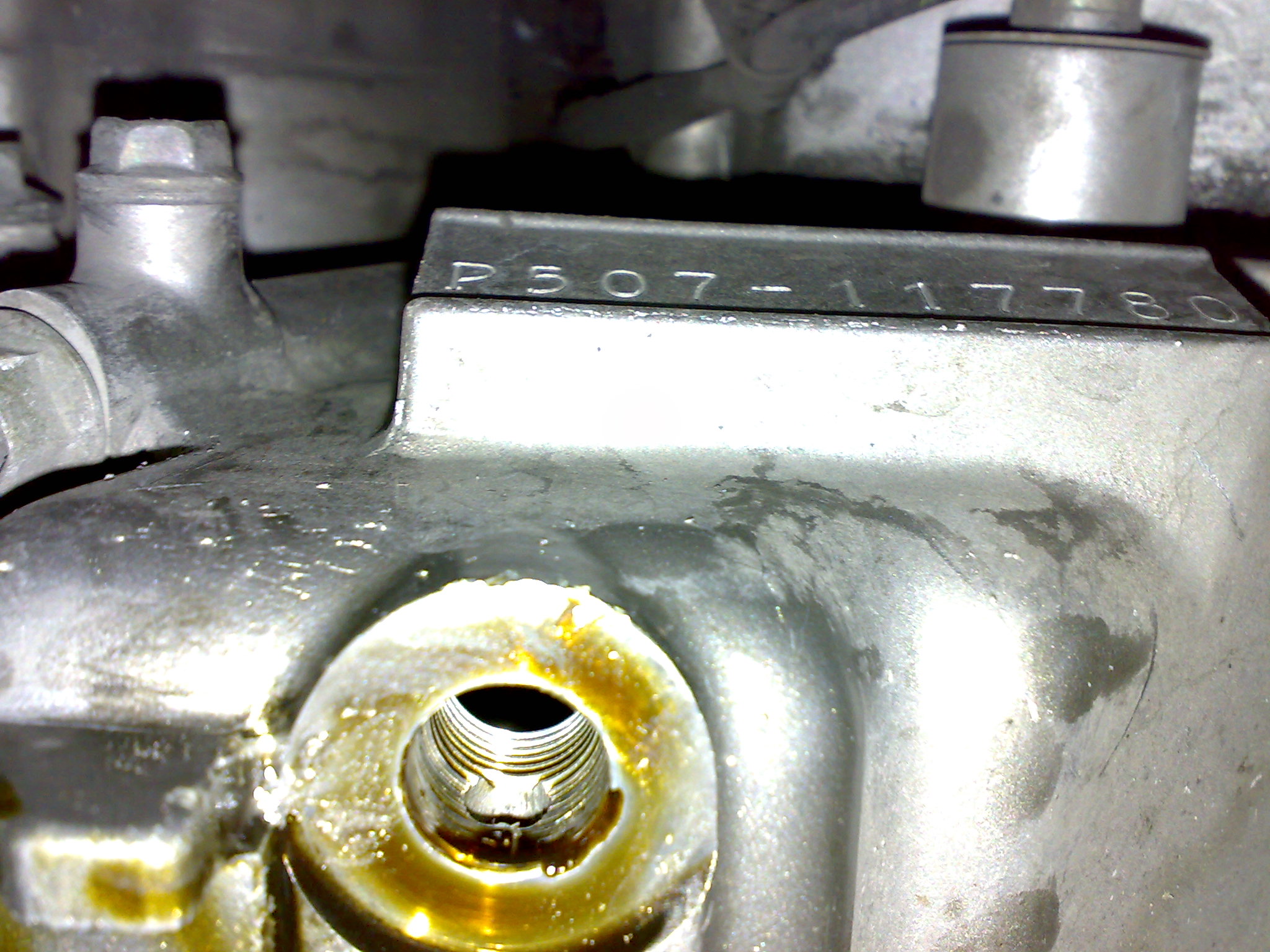

Beitrag von Peter GE » 22.02.2014 16:23
Dieter, Du hast die Länge bist zum Grob-Filter gemessen.
Könntest Du bitte auch die Länge des "Rohrstückes" ermitteln ?
Wenn ich an dieser Stelle eine Magnet-Schraube einsetze
möchte ich, das der Magnet in den Oelstrom hineinragt.
falsche Oel-Ablass-Schraube Tiefe.jpg (115.84 KiB) 5323 mal betrachtet
Re: Ölablassschraube
#40
Beitrag von Dieter » 26.02.2014 19:16
Peter GE hat geschrieben: Könntest Du bitte auch die Länge des "Rohrstückes" ermitteln ?
sind 22mm hab ich gerade gemessen...

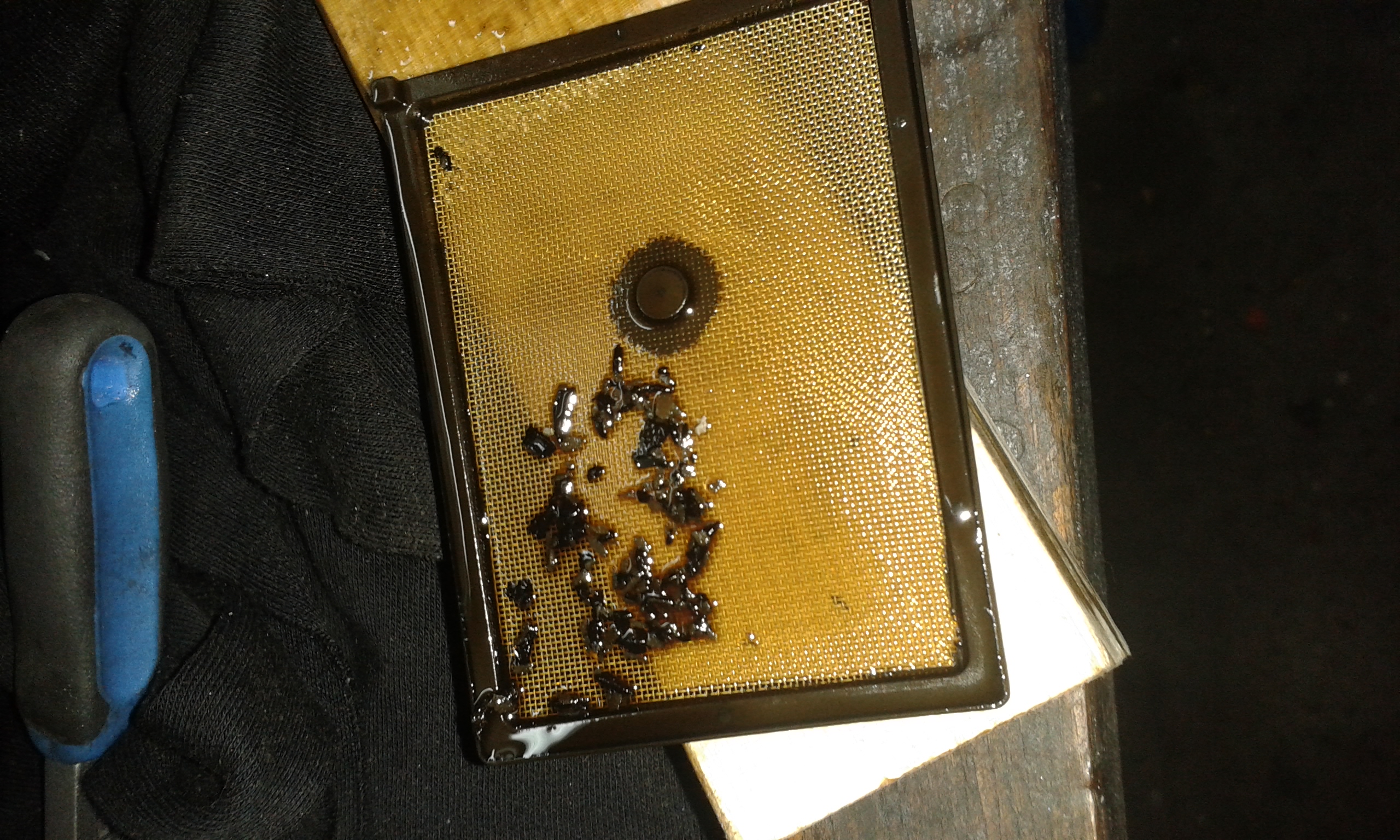

Von der Pumpe wird bei der SV/TL in der Regel nichts angesaugt, was durch sein Eigengewicht in der Wanne liegt und nicht mit dem Öl aufschwimmt oder vermengt wird. Kleine Metallflitter oder auch kleine Bruchstücke von Zahnradflanken, deren Eigengewicht nicht sehr hoch ist, werden durch das gezeigte Ölsieb von der Pumpe ferngehalten. Feinste siebgängige Partikel drücken sich zwischen Flanken des Pumpenrades und des Aussenläufers und verschleißen diese und das anliegende Pumpengehäuse. Aber auch nicht so, das die Pumpenleistung dadurch ernsthaft gefärdet wird. Die Pumpenradflanken haben halt hier und da ganz kleine Scharten. :wink:

Beitrag von Kolbenrückholfeder » 09.10.2015 14:17
@An die User die diese Bohrung schon einmal genauer betrachtet haben:
Peter GE hat geschrieben:Dieter, Du hast die Länge bist zum Grob-Filter gemessen.
Ist das Gewinde über die ganzen 22mm im Hohlstutzen geschnitten?
Ich klamüsere gerade auseinander welcher VDO Temp.-Sensor ideal passen könnte, die lange oder kurze Version.
- VDO Temperaturgeber für Öltemperatur M16x1.5 (l=29mm)
- VDO Temperaturgeber für Öltemperatur M16x1.5 kurze Ausführung (l=15mm)
[EDIT]
Frage beantwortet, im gezeigten Bild ist zu erkennen, dass das Gewinde über die gesamte Länge des Stutzens (Rohrstück) geschnitten ist.
