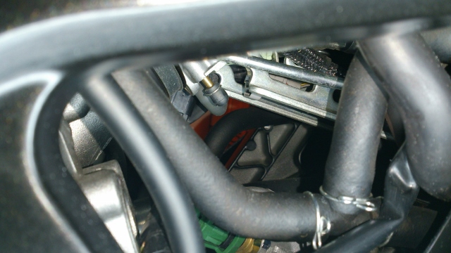

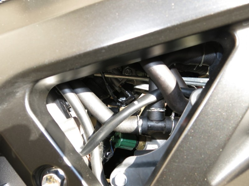

Hier noch mal ein Foto vom Pinöckel mit angeschlossenem Scotty-Unterdruckschlauch:

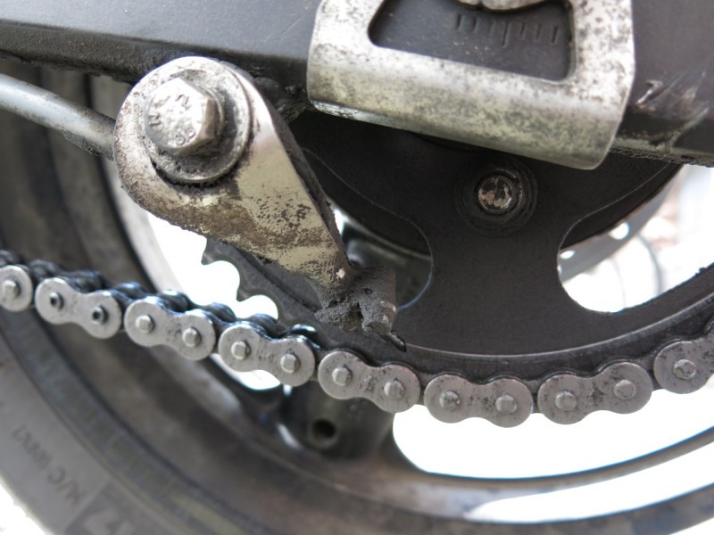

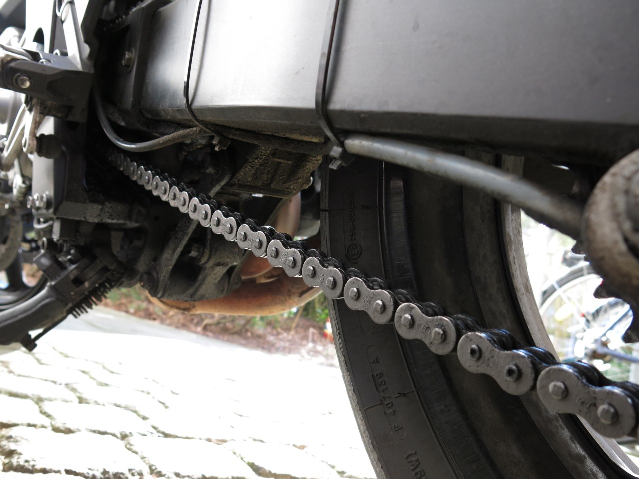

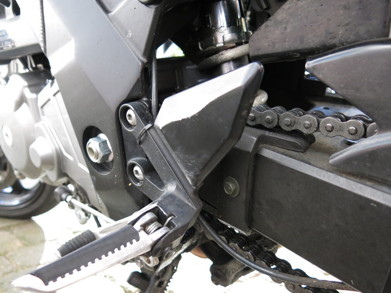

Hier die Bilder, wie ich die Leitung an der Schwinge bis zum Ritzel verlegt habe. Habe einfach die Aufnahme des Montageständers verwendet, das mitgelieferte Blech zurechtgebogen und mit mehreren Unterlegscheiben dessen Riesenloch mit der Schraubengröße "kompatibel" gemacht. Will die Kabelbinder seit Jahren gegen die mitgelieferten Klebe-Clips tauschen, aber nichts hält so lang wie ein Provisorium. *überleg* Stimmt, der Scotty ist seit knapp 30.000 Kilometern dran!
Seit dem letzten Putzen der Maschine sind 2 Wochen und 1000km vergangen. Verstehe gar nicht, warum böse Zungen den Kettenöler in Straßenöler umbenennen wollen
