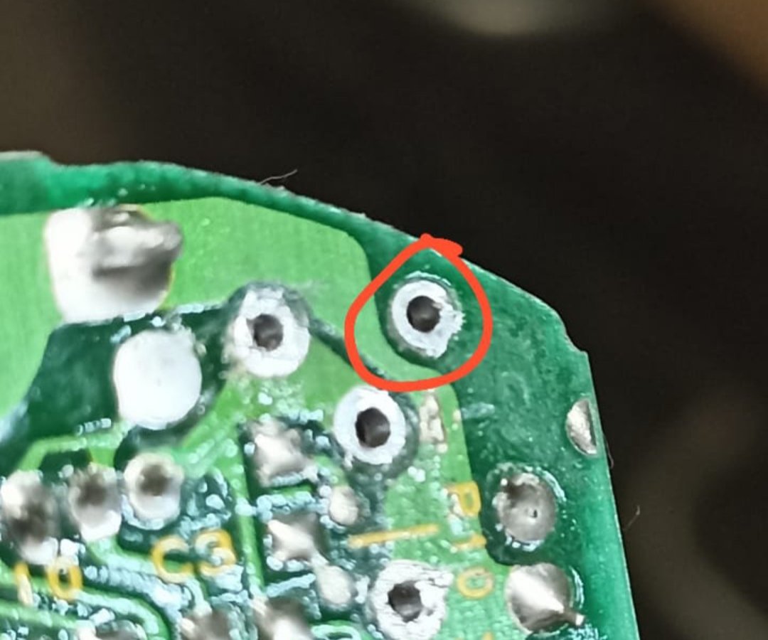

Ich grabe den alten Drehzahlmesser Thread auch noch mal aus.
Mein DZM funktioniert zwar noch aber ich habe günstig einen von einem User mit Spannungsschaden bekommen (danke nochmal).

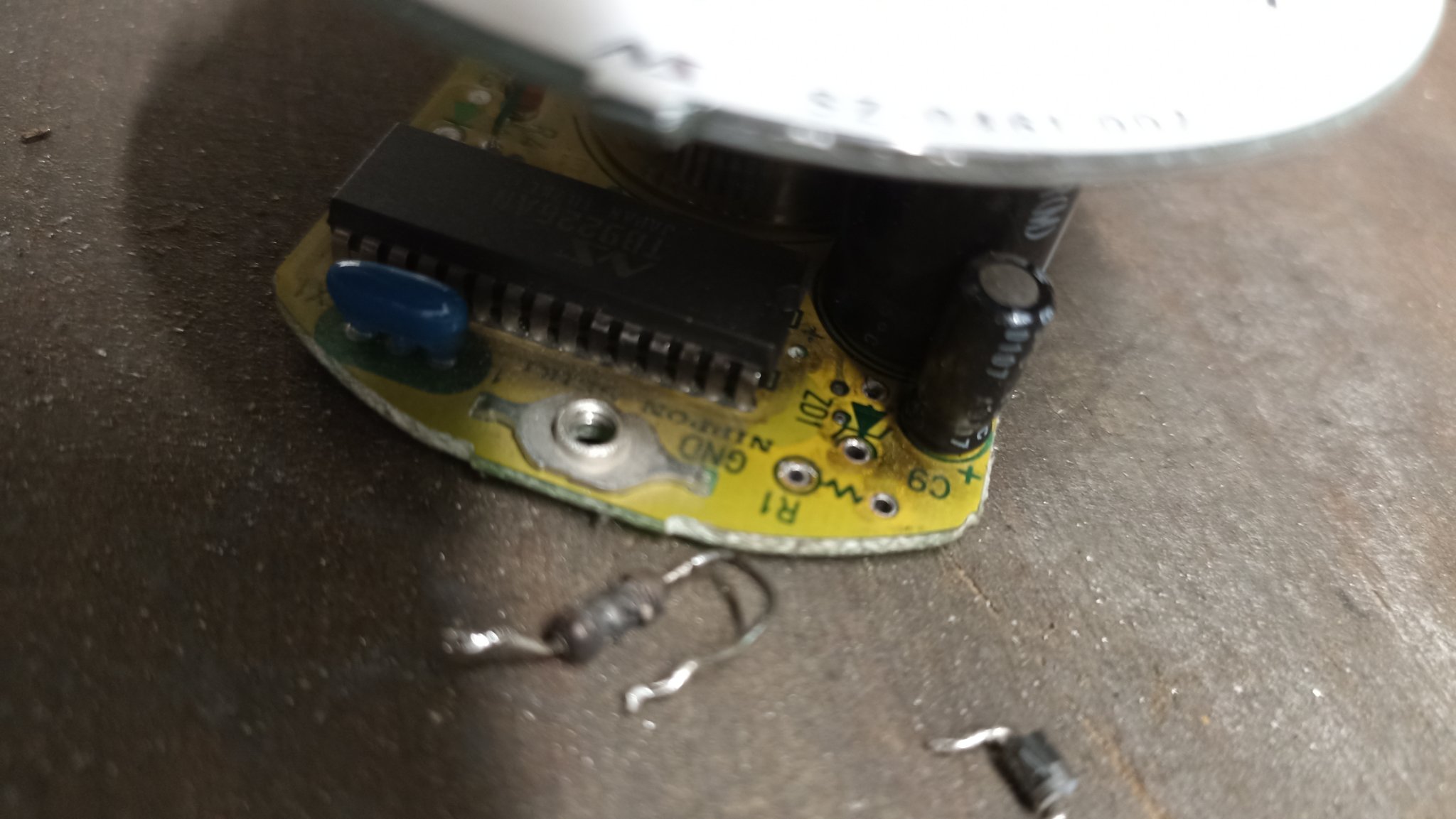

Jetzt habe ich mir die Zenerdiode in 18V und 22Ohm Widerstände gekauft (eBay 10 Dioden 2€ und 10 Widerstände 1,50€ inkl. Porto)
Dann habe ich die defekten Bauteile abgelötet. Mangels Entlötpumpe bin ich immer etwas rabiat. Ich mache das Zinn flüssig an dem Punkt und blase es dann mit Druckluft weg. @2blue ich hoffe deine Nackenhaare legen sich wieder hin... :mrgreen:

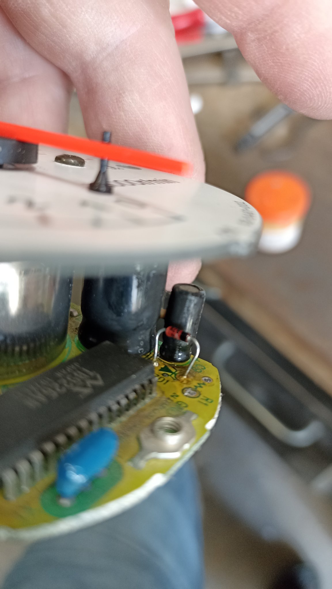

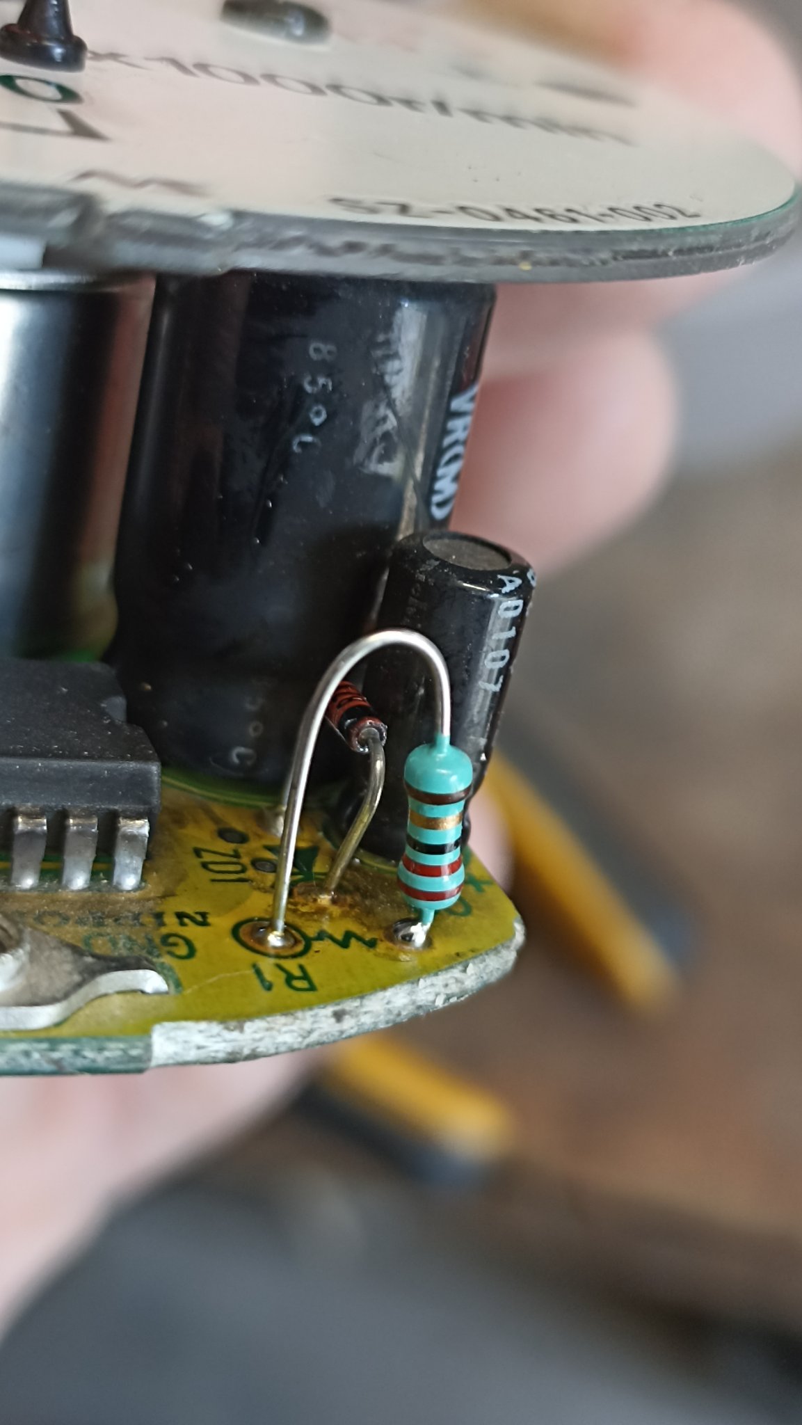

Also Platine wieder sauber gemacht (Brandspuren weg) Einbausymbol der Zenerdiode ist sichtbar.
Bauteile aufgelötet. DZM eingebaut. Läuft. Freuen. Fertig.
Jetzt geht das kuriose los:

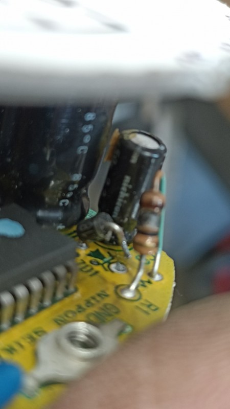

Dann habe ich meinen alten funktionierenden!!! DZM mal genauer betrachtet:
Erstes Fragezeichen, die Zenerdiode ist auf einer Seite NICHT (mehr, warum auch immer) angelötet??? DZM geht aber.
Der Widerstand sieht auch nicht sooo dolle aus. DZM ging aber :) empty

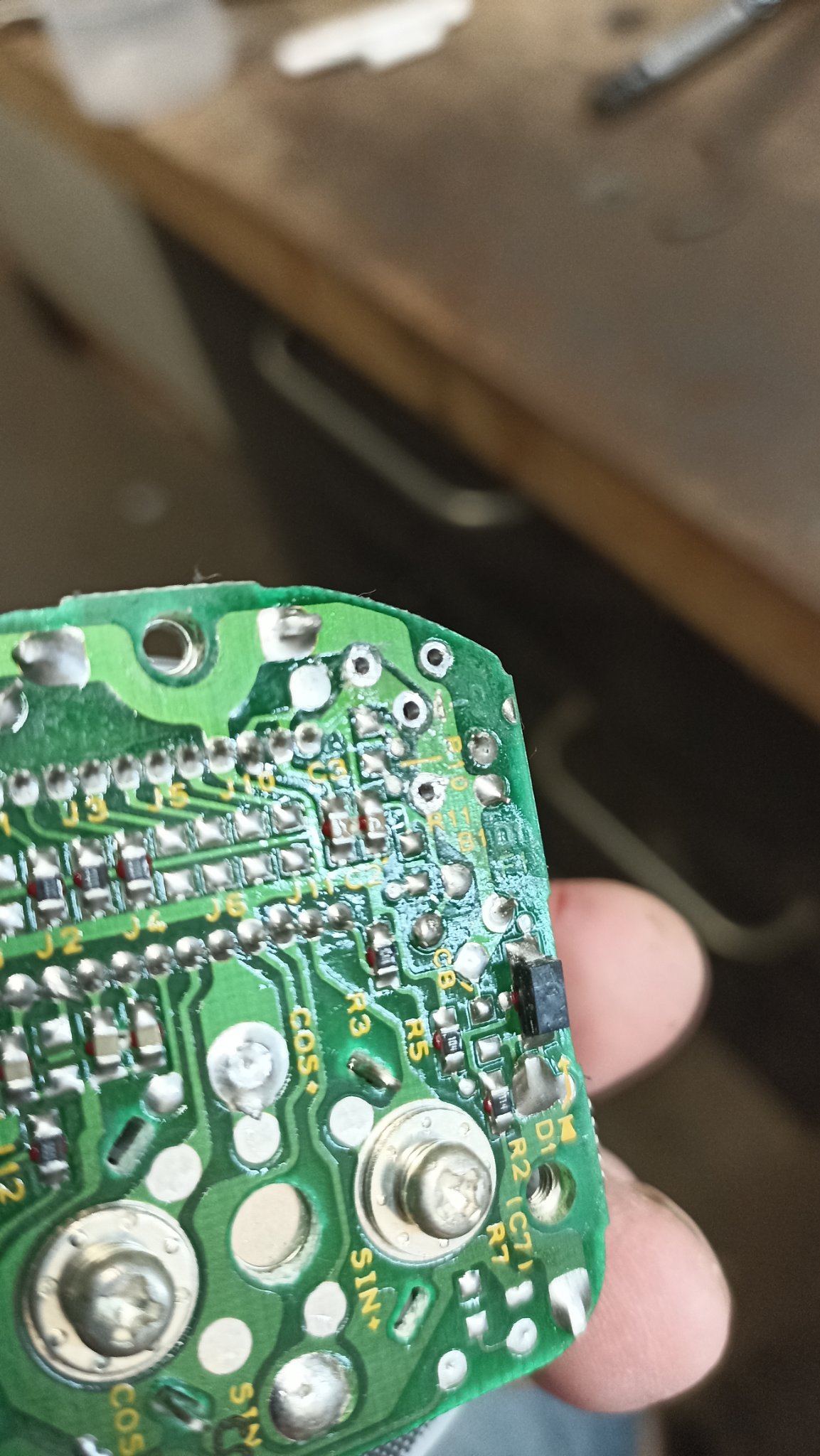

Dann habe ich mir diese Platine von der andern Seite betrachtet. Dort ist zu dem oberen normalen Widerstand (defekten, hab ich hinterher gemessen), von unten noch ein 330 Ohm SMD Widerstand verbaut. Das sieht aus als wäre es von Werk so. Isolierung zur drunter liegenden Leiterbahn etc.
Keine Ahnung warum. Aber dieser DZM lief ohne Zehnerdiode und ohne den oberen Widerstand (da defekt) einwandfrei. Scheinbar hat es mal eine Evolution gegeben und es wurden dann im Werk die SMD 330 noch zusätzlich montiert :) empty

Jetzt zum Abschluss noch die Master Frage:

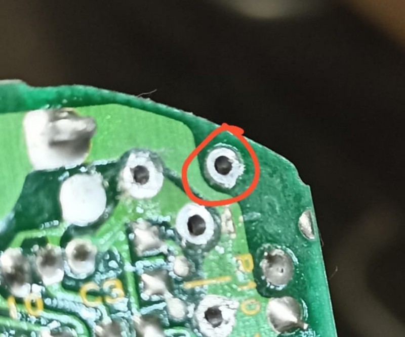

Ich bin kein Elektroniker. Der Widerstand geht auf eine "tote" Öse auf der Platine. Heißt einfach Ende ohne das dort eine Leiterbahn weg geht. Was soll das? Auch mit wenig Ahnung von elektronischen Sachen macht das keinen Sinn meiner Meinung nach. Eine mehrschichtige Platine wird das nicht sein, oder? (Recht grobes Bauteil).
Auch das "oben normaler Widerstand" und unten parallel ein SMD Widerstand verstehe ich nicht. Da würde ich als Konstrukteur doch einen einzelnen passenden verbauen. Am toten Ende wohl bemerkt...
