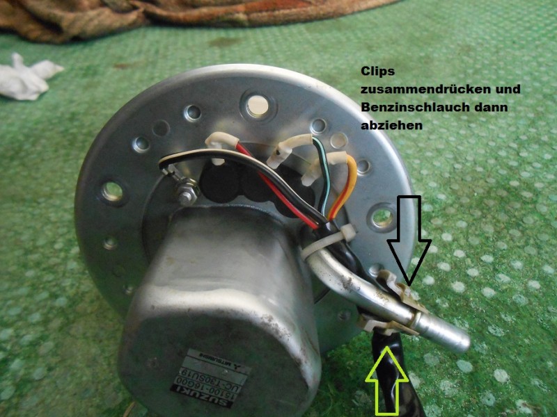

Hallo Freunde
Wie löse ich die Leitung von der Benzinpumpe der Kante?
Gibts da ein extra Werkzeug dafür und wo bekommt man das?
Bisher habe ich es immer mit einem Schraubendreher gemacht.Ist aber eine nervige Fummelei!
Kennt einer ein Werkzeug dafür?

Kraftstoff oder Überlaufleitung?
Die Kraftstoffleitunf ist doch nur ein stecker mit Plastikclip. Zusammendrücken und ziehen, jedes Werkzeug macht es schwieriger...

Mit zusammendrücken habe ich das noch nie versucht.
Habe immer die Clipnasen mit einen Schraubendreher rausgedrückt.
Mal versuchen!
Danke

Beitrag von guzzistoni » 23.03.2014 19:10
