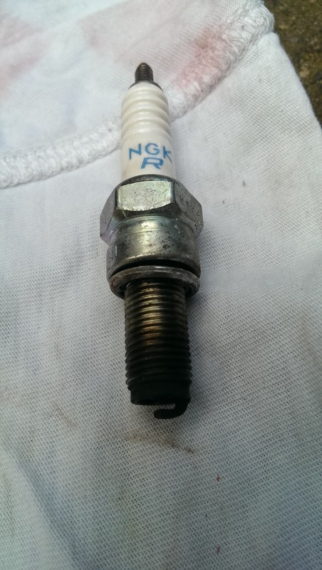

Wenn ich Bremseinreiniger (Starthilfe) im Luftfilter rein sprühe Springt sie kurz an aber geht sofort wieder aus. Zündkerzen sehen noch meiner meinung gut aus ( Bild im Anhang).

Schaut auf dem Bild imho recht rußig aus. Wie alt ist denn deine Batterie? Bringt die noch volle Leistung?
Btw:
Eine funkende Zündkerze ist an den Motoren der SV/TL kein Garant für dessen tatsächliche Funktionstüchtigkeit im Betrieb. Die verabschieden sich recht gerne bei kurzen Motorläufen (Stichwort "Soundcheck"), trotz das sie noch sichtbar funken.

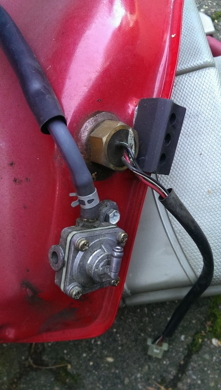

Die Frage zur Benzin Zufuhr habe ich mir auch gestellt jedoch wie kann ich diese Prüfen? Unterm Tank befindet sich ein Verteiler oder was es auch darstellen soll. Schläuche vom Vergaser abgemacht kommt kein Sprit. Handelt es sich bei diesen Bauteilen um eine Unterdruckpumpe?

Früher nannte man das autom. Benzinhahn.Unterm Tank befindet sich ein Verteiler oder was es auch darstellen soll. Schläuche vom Vergaser abgemacht kommt kein Sprit. Handelt es sich bei diesen Bauteilen um eine Unterdruckpumpe?
Siehe http://www.zweitaktfreunde.org/datensam ... inhahn.pdf mit Prüfanleitung.
Abbildung "FUEL COCK": http://www.ronayersmotorcycles.com/fich ... &fveh=2175

2m Unterdruck pumpe von tankt abgestopselt kurz Zündung gedrückt pumpe fördert.
3. Verteiler (pumpe) rechts am Rahmen die beide Vergaser versorgt auch getestet. in dem ich am t Stück (Zufuhr von Vergaser 1 nach 2) getrennt habe, Zündung kurz gedrückt pumpe fördert. hierbei ist mir aufgefallen das dass Benzin ziemlich braun und wässrige war.
nun alles wieder zusammen versucht zu starten (mehrmals) jedoch ohne Erfolg. nun Stelle ich mir die Frage was könnt der Fehler sein? ich denke die Sprit Zufuhr ist nicht gewährleistet. sprich Vergaser Nadel dreckig? Habt ihr noch Ideen?

Benzin sollte weder braun noch wässrig sein -- ich täte mal das Benzin aus dem Tank vollständig ablassen (trockenlegen) und die Vergaserschwimmerkammern reinigen
