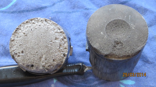

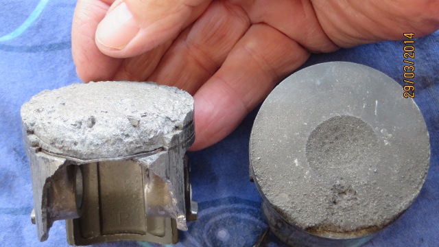

Ich wäre ja nicht ich wenn nicht irgendwo ein paar RG Kolben mit diesem Fehler rumliegen würden.
Die beiden Kolben auf den Bildern sind aus meiner alten RG500, Schaden entstand durch ein klemmendes Rückschlagventil der Tankbelüftung.
Somit konnte kein bzw. zu wenig Kraftstoff nachfließen und dadurch magerte das Gemisch soweit ab , das dieser Schaden entstand !
RG500 Gamma abgemagert.jpg (104.84 KiB) 1186 mal betrachtet
Der Motor lief noch bis zum Abriss des Kolbenhemdes ....
Gamma 500.jpg (91.19 KiB) 1186 mal betrachtet
Dies ist zwar wieder ein Zweitaktbeispiel, dennoch kann im schlimmsten Fall auch ein 4 Takter so das Zeitliche segnen.
