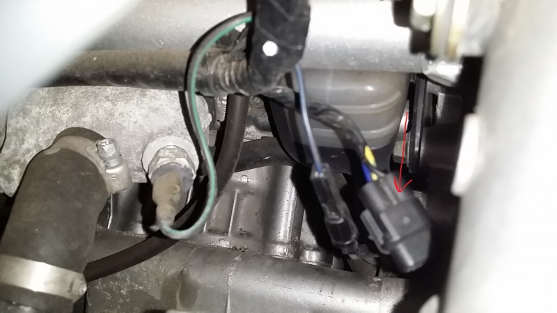

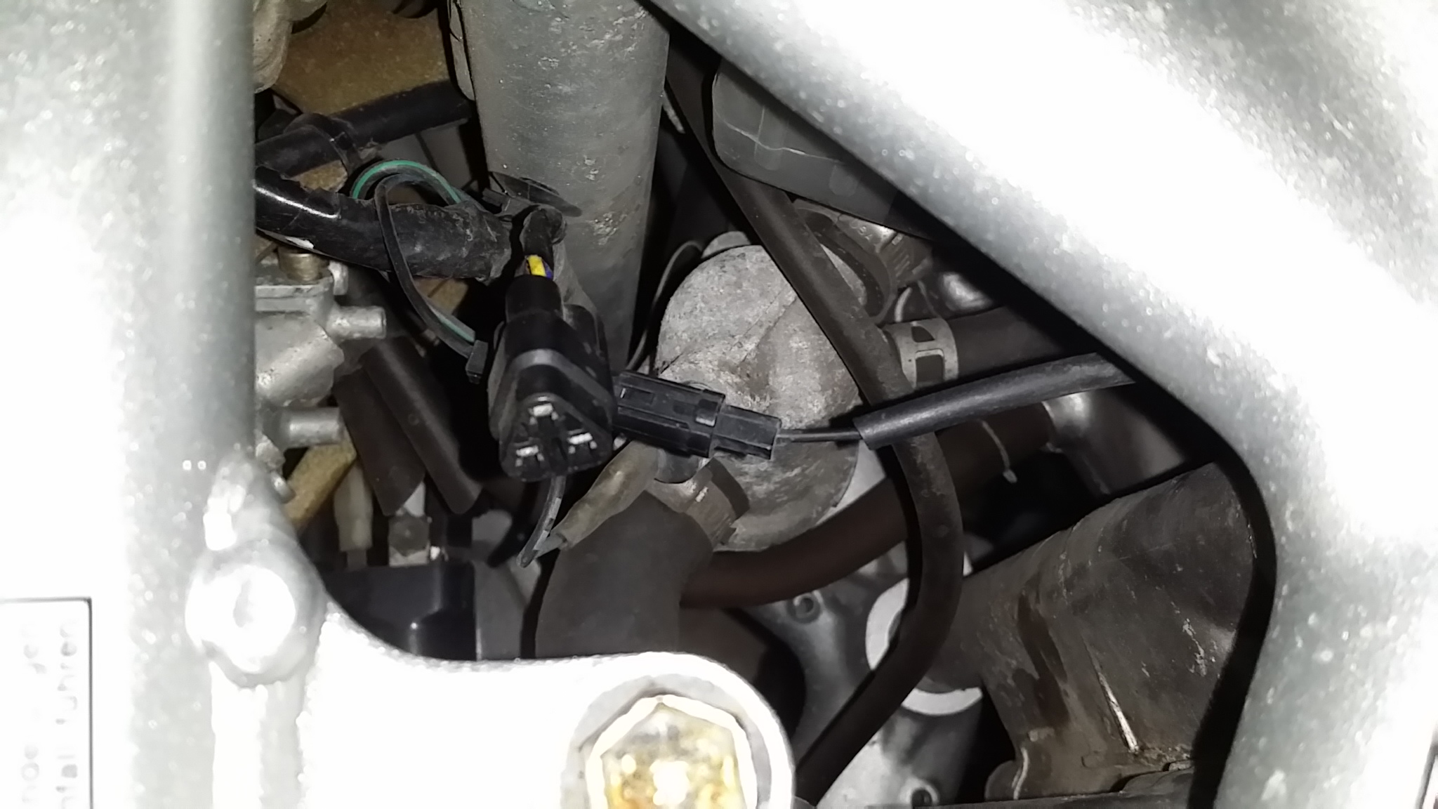

Re: Was für ein Stecker?!
Beitrag von Vossi » 23.04.2014 21:26
Hey..schonmal vielen Dank für die Hinweise.
Hab da nochmal ein paar Bilder gemacht. Vielleicht hilft das weiter.
Vielen Dank
Beitrag von Schumi-76 » 23.04.2014 22:37
Lt. Schaltplan und den Kabelfarben ist es der Throttle Position-Sensor Anschluss, dh. das Gegenstück hängt an einem Vergaser (müsste der hintere sein). Hat Dieter doch auch schon geschrieben. :wink:
Beitrag von Vossi » 24.04.2014 5:01
Guten Morgen :kaffee:
Gut möglich, dass es was mit der Drosselklappe zu tun hat. Ich frage mich nur, ob das so seine Rihtigkeit hat. Wenn das Gegenstück an einem der Vergaser angeschlossen ist, dann müssten sich doch im Betrieb Störungen ergeben, oder? Immerhin ist der Anschluss ja im Moment nicht belegt. Die Maschine lief jedoch ohne Probleme.
Oder solll das eine Vorgereitung zur Auswertung der Stellung vom Gashahn sein?
Beitrag von Schumi-76 » 24.04.2014 9:00
Dieser Stecker sollte schon Verbindung zum Vergaser haben. Er wertet die Drosselklappenposition aus und regelt darüber den Zündzeitpunkt. Schon möglich dass das Knubbelchen auch ohne diesen Poti läuft, aber bestimmt nicht richtig!
Das beste währe du klappst mal den Tank hoch, entfernst die Airbox und schaust Dir das mal genauer an. Dieter hat ja einen Link eingefügt wo man erkennen kann an welcher Stelle der Stecker sitzen soll. Falls da doch bei Dir ein Stecker dran hängt muss man halt mal schauen was bei deiner SV da nicht stimmt. An so Moppeds wird ja gerne gebastelt und verändert...
Gruß Patrick
Beitrag von Vossi » 24.04.2014 22:21
Hallo zusammen
Hab da heut Mittag mal genauer reingeschaut. Und ihr habt recht; das Gegenstück welches is zuvor nicht erblicken konnte, endet im Vergaser. Hab den Spaß wieder zusammengesteckt.
Der Vorbesitzer hatte keine Beeinträchtigungen verspürt; ist aber auch nur wenige Kilometer seit dem in Frage kommenden Zeitpunkt des Ausstöpselns damit gefahren.
Vermutlich haben die Mechaniker das Ding schlichtweg vergessen wieder zusammenzustecken.
