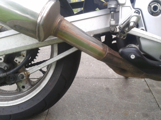

habe mir einen Sportauspuff gekauft und wollte diesen auch gleich montieren. Nun sah ich aber, das bei Vorgänger sehr wahrscheinlich den original Auspuff mit dem Krümmer verschweißt hat. Oder ist das so original ?
Kann mir da vielleicht jemand helfen?
Kann ich es einfach absägen oder flechsen?
Anbei habe ich mal ein Bild angehängt, wie das bei mir aussieht.

Ist original so. Du musst den Krümmer durchtrennen. Bedenke aber, dass er an dieser Stelle doppelwandig ist und achte darauf, wo Du ihn durchtrennst bzw. wieviel Du vom Krümmer stehen lässt (beim LeoVince sollten das irgendetwas um die 40mm ab Schweißnaht sein)...

Das ist so orschinaal!! Der originale Schalldämpfer muss abgeflext werden!
Schau mal hier: http://www.svrider.de/Homepage/Skripte/ ... &version=0

Ich wollte mit dem link eigentlich zeigen wie und wo der Zubehörschalldämpfer angeflanscht wird.

Kannst auch einfach schauen ob du dir einen bereits gekürzten Krümmer besorgen kannst. Dann kannst du deinen Originalen nämlich heile lassen und musst nix flexen oder was.
Einfach mal hier im Marktplatz rumsuchen ob vll grad jemand nen Krümmer los werden will.
