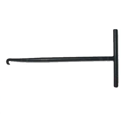

wollte mal wissen,ob es Federzangen gibt,um die Feder am Auspuff (Slip-on) zu montieren oder wieder weg zu machen?

Beitrag von fr33styl3max » 22.06.2014 19:27

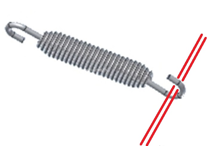

Ich nehm immer nen 3er Inbus und tu den quer durch die Öse, hat die gleiche Wirkung... Noch besser geht es enn du ne 2. Feder hast, hängst die eine in die andere und ziehst mit dem Inbus beide lang bis die erste in ihrer Lasche ist...

Beitrag von Dieter » 24.06.2014 23:20
Menser hat geschrieben:verstehe ich nicht :roll:
ist das gleiche Werkzeug wie das
nur das es etwas "federnd" die andere Feder die eingehängt werden soll aufnimmt....
Das Rote kann ein Inbusschlüssel oder ein Schraubendreher sein...

Beitrag von die-fette-elke » 25.06.2014 9:50
Für sowas grobes wie die Auspuff Feder reicht ein Schraubendreher \inbus locker.
Die spitze in die Öse wo die Feder rein soll und den "schafft" als Hebel benutzen.

Beitrag von Menser » 26.06.2014 20:04
