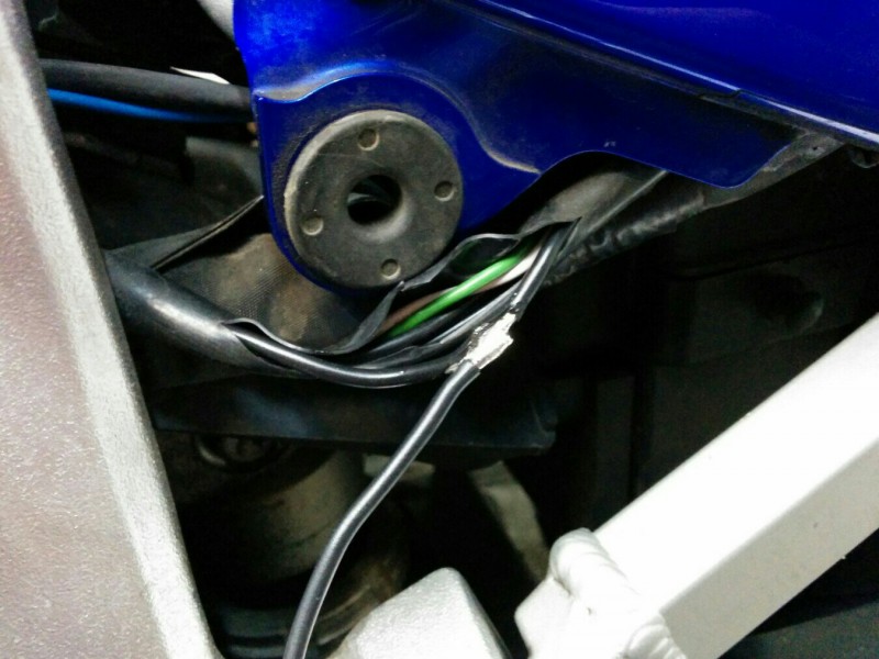

Beitrag von Xray » 10.09.2014 21:57
ich habe hier abgegriffen :
Re: Kante Koso Tacho + Drehzahl
Beitrag von guzzistoni » 10.09.2014 22:30
Welches Kabel ist das?
Xray
Beiträge: 1249
Registriert: 20.03.2010 0:14
Wohnort: Bergisch Gladbach
Beitrag von Xray » 11.09.2014 16:46
Eins von den drei schwarzen die aus der Lichtmaschine kommen. Hat mit meinem Tacho ohne Filter und auch ohne geschirmtes Kabel geklappt.
