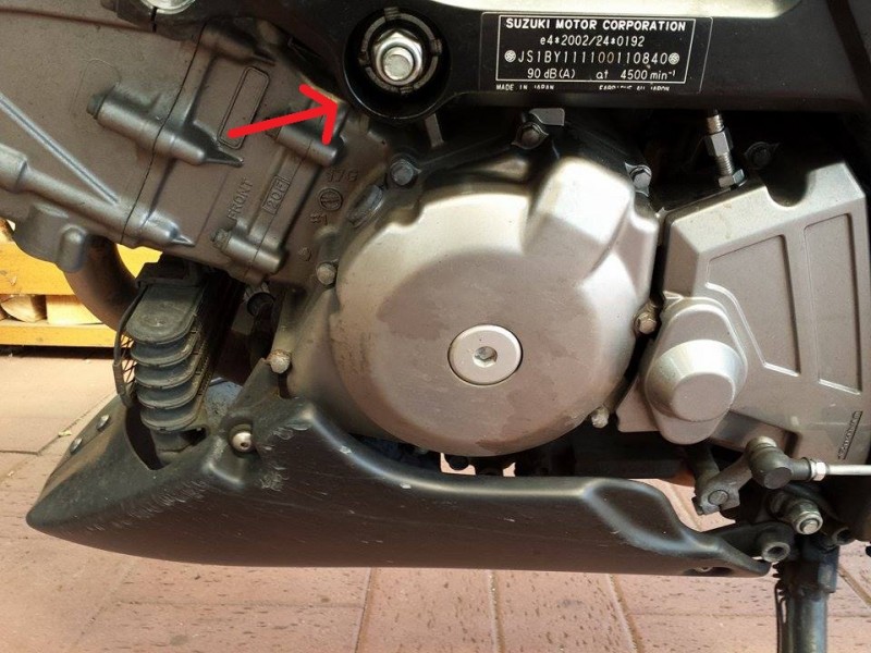

Ich habe vor etwa einer Woche gemerkt, dass neben meinem Motorrad eine frische Ölpfütze war. Genau hingeguckt, es kam Öl aus einer Schraube, die den Motor befestigt 8O
Zuhause hab ich den Ölstand gecheckt - unter minimum :? Hab erstmal Öl nachgefüllt und die Schraube fester gedreht...hat indirekt geholfen...es tropft nichts mehr raus...
aber ein ganz kleines Bisschen kommt da glaube ich trotzdem noch durch... Kann mir einer sagen, warum das Öl da rauskommt? Ist da irgendwas flöten gegangen?

Durch die Schraube kann (theoretisch) Öl rauskommen, aber nur wenn genau an der Stelle die Gehäusefuge am Motor undicht wird (sehr unwahrscheinlich), desweiteren ist die Stelle auch am höchsten Punkt des KW-Gehäuses, also nochmal unwahrscheinlicher.
Was noch viel unwahrscheinlicher ist, ist das es nach anziehen der Schraube weniger wird, weil hinter der Mutter sitzt der Einsteller der Motorschraube, und der hat auch so 4 Nuten am Kopfende, egal wie fest du die ziehst kommt durch die Nuten trotzdem Öl durch (wenns durch die Bohrung kommt).
War die Schraube denn lose? Konntest du etwas drehen um die aufs originale Drehmoment zu bekommen?
Ölstand unter Minimum erreichst du nicht durch Ölverlust durch die 3 Tropfen, von Max.-Min. sind ca. 0,5 Liter, das hättest du gemerkt, weil dann wäre nicht nur das Mopped versaut sondern auch Dein Schuh und die Hose... (oh, das mit der Ölpfütze habe ich gerade erst gesehen, also doch von Dir)
Ölstand im Stand ist weit unter dem Inbus-Stopfen in der mitte des Deckels, wie soll das Öl da im Stand an die Schraube kommen?

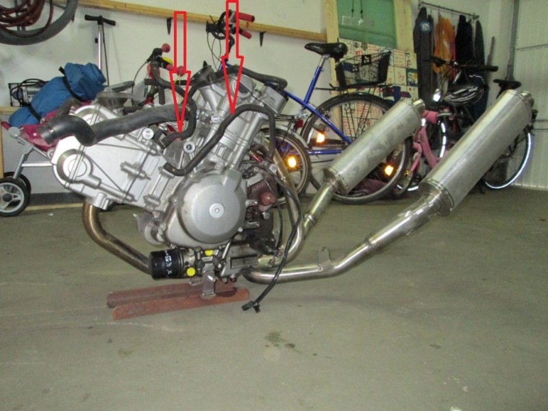

Ich gehe mal ganz einfach davon aus, das der Schlauch der Kurbelgehäuseentlüftung undicht/abgerutscht ist.
Entweder am Zylinderkopf oder Lufi-Gehäuse.
Zumindest bei der Knubbel windet sich dieses Geschläuch über die Motorbefestigungsschraube drüberhinweg....
Und derweil Knubbel-Kante Gehäuse/Zylinder/ -köpfe im wesentlich baugleich sind..........

In dem Bereich gehen die Motorentlüftungen zum Luftfilterkasten, da kann Ölnebel raus kommen, aber kein halber Liter meiner Meinung nach...

Könnte darauf hindeuten, das die "Suppe" aus der Motorentlüftung kommt.
