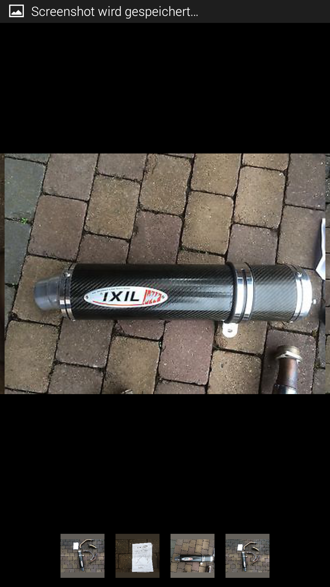

Meine freundin hat mir auf ebay einen gebrauchten Ixil auspuff gekauft. 90 euro.
der zustand ist sehr gut nur leider wusste sie nicht das man eine abe braucht. das ding hat weder abe noch einen dbEater drinnen.

es ist für eine SV 650 bj. 2001
Der Auspuff ist von Ixil ohne Db Killer und OHNE ABE
Wenn ich eine Db Killer nachträglich Einbau, brauche ich dann eine Einzel Abnahme?

Steht da nirgends eine E-Nummer dran? Schaue doch nochmal nach. Ist am Endstück unten ein Loch zu sehen wo der dB-Eater zu befestigen wäre?

Bei den alten Ixil ABE Töpfen steht die E-Nummer eingestanzt im Typenschild unter IXIL mit drauf .... Sind dann aber Kammerdämpfer ohne entnehmbaren db-Killer gewesen.

Aber stand nicht bei dem von deiner Freundin ersteigerten Pott "Racing" und "Rennauspuff" etc. dabei?

Den Topf gibt es als "Straßen-Version" mit db-Eater und e-Nummer auf dem IXIL-Schild. Wenn auf dem IXIL-Schild keine e-Nummer eingestanzt ist, dann hast du die "Racing-Version" ohne E-Nummer, ohne DB-Eater, ohne Papiere ...
Ich seh grad, du HAST die "Racing-Version", gut an dem durchgehenden roten Strich unten am IXIL-Schild zu erkennen. Bei der "Straßen-Version" ist dieser rote Strich durch die e-Nummer unterbrochen.
