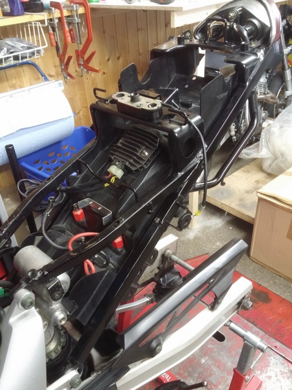

Ich frage mich, ob man den Regler nicht zwangkühlen könnte, wie bei der CPU
Re: Unterschiede LIMA Knubbel
Wäre bestimmt nicht schlecht wenn man sieht was ein Regler ohne Kühlung und mit so leistet. Wobei es bei der Knubbel bestimmt schon viel bringt den Regler unter der Seitenverkleidung herauszuholen und ins Freie zu setzen.guzzistoni hat geschrieben:Ich frage mich, ob man den Regler nicht zwangkühlen könnte, wie bei der CPU

Ich fahre in meiner Knubbel einen NICHT MOSFET Festspannungsregler (den MOSFET hab ich in ein anderes Motorrad eingebaut) mit Bypass Kabelsatz vom Teichmann. Hab den Regler seit 35.000km an einer schlecht belüfteten Stelle verbaut und fahre damit seit zwei Jahren einen LiFePo4 Akku. Hab noch nie Probleme damit gehabt und die Regler gelten als unzerstörbar (außer man verpolt ihn oder haut mit dem Hammer drauf
). Die Leistung ist locker ausreichend für die Knubbel, bei einer Kante würde ich wegen der stärkeren LiMa Leistung aber eher zu einem stärkeren Regler greifen.
Warum Wasserkühlen wenn es bereits robuste unproblematische Technik zu kaufen gibt?
