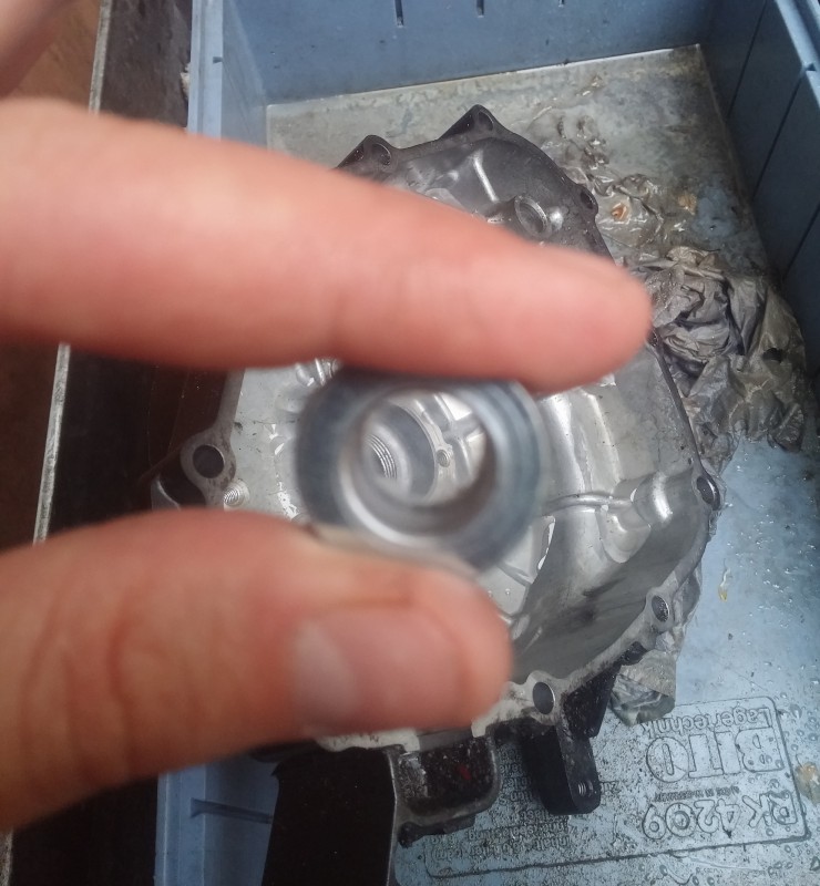

Hab statt der Verschlussschraube, oben auf dem Lima Deckel, eine Schraube mit durchsichtiger Linse gedreht. Sozusagen eine kleiner Hinkel Deckel für die LiMa

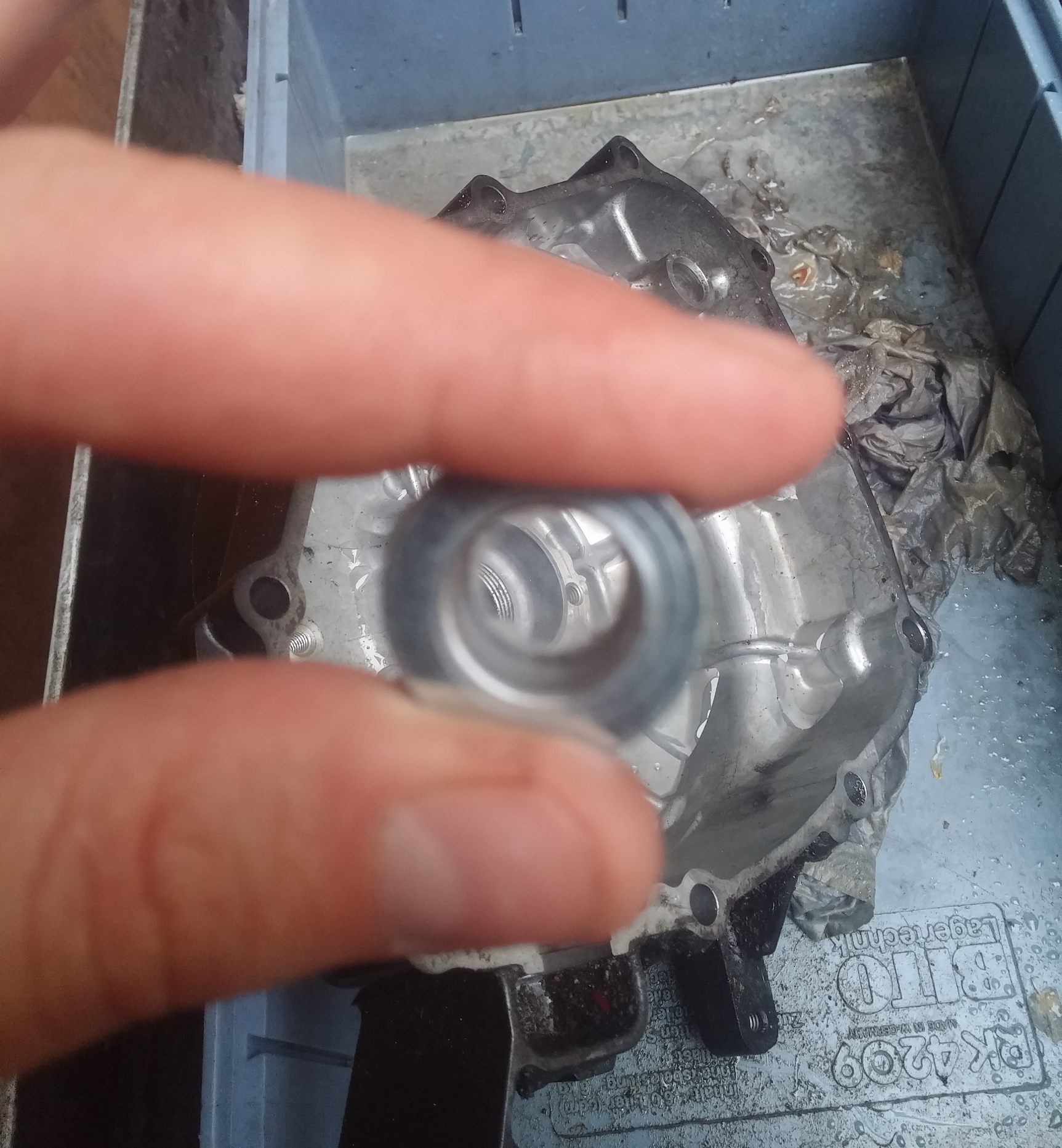

Das Polrad bekommt noch Grad Markierungen eingraviert, dann kann ich später mit dem Strobo abblitzen ob es stimmt was ich gemessen habe.

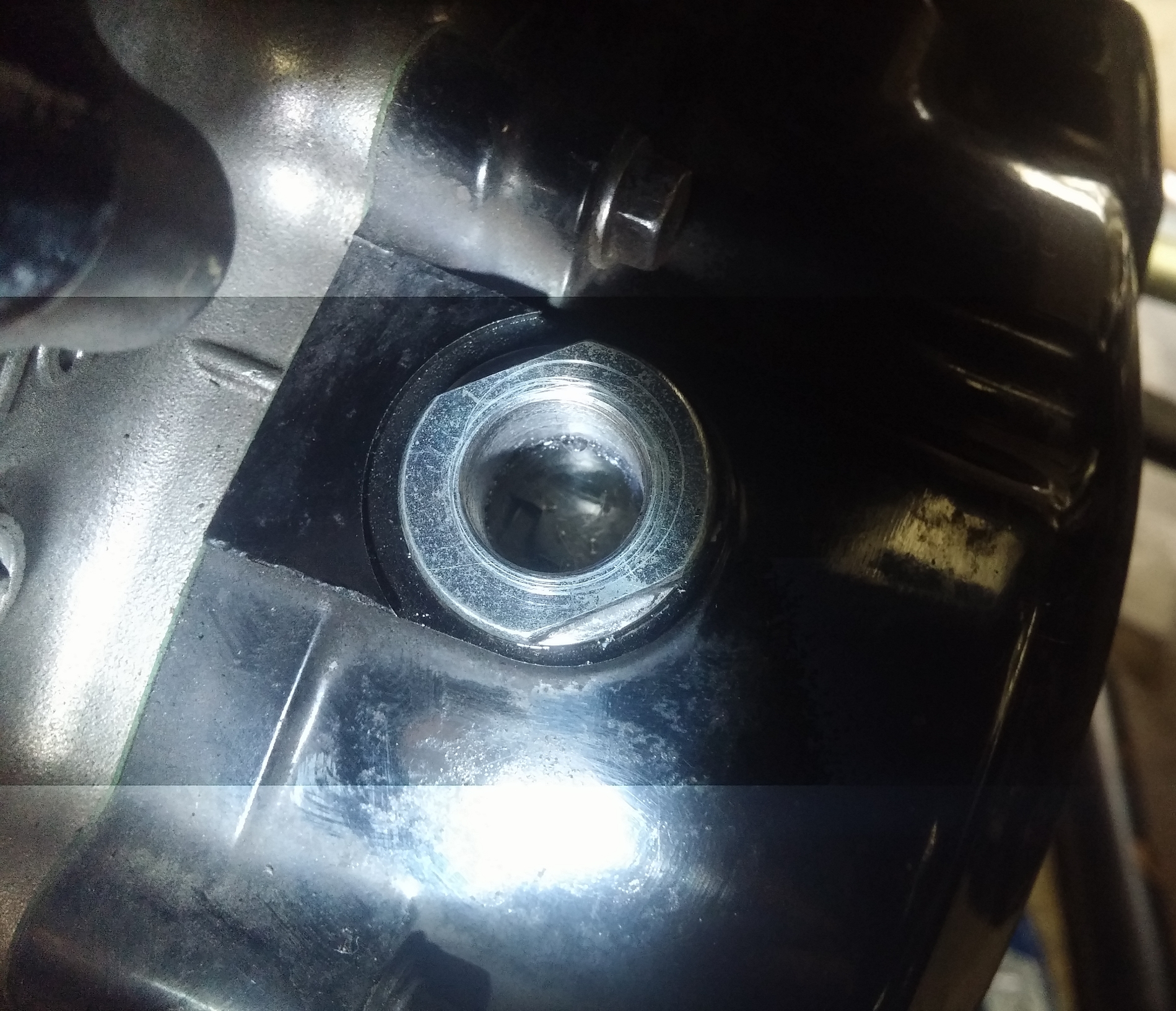

Funktioniert einwandfrei. Aus dem Blickwinkel sieht es aus als würden sich die Markierungen decken, aber wenn man gerade drauf schaut stimmen die 5° ziemlich gut.

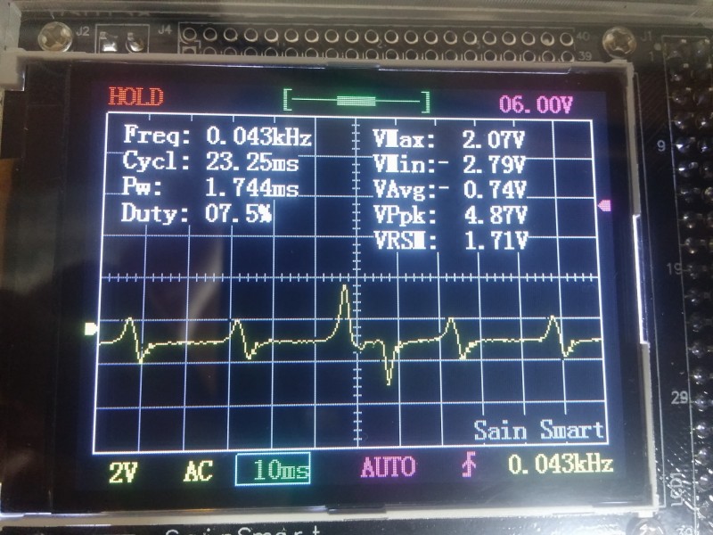

So, die künstliche Erzeugung des vom Pick up kommenden Rotor Signales funktioniert endlich. Nur die Peak Höhe vom Referenz Signal ist noch etwas zu hoch.

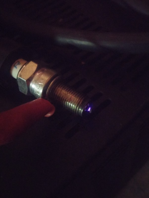

Funktion ist da, hängt man die Zündspule an die CDI, kann man der Zündkerze beim fröhlichen Funken zusehen.
