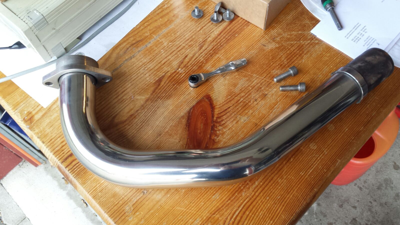

Meinen Krümmer hab ich nach 8 Jahren endlich mal aufgearbeitet.
Da ist nichts rostig...
Verwendet wurde erst Anti Blau, danach nochmal Edelstahl Politur.

Hab den Krummer schon unzählige Male demontiert und wieder dran. Alles kein Problem wenn man gewissenhaft arbeitet
Sieht übrigens geil aus was du da gemacht hast, wäre mir allerdings schon wieder zu krass glänzend.
Da sollte egtl. Nichts passieren.
