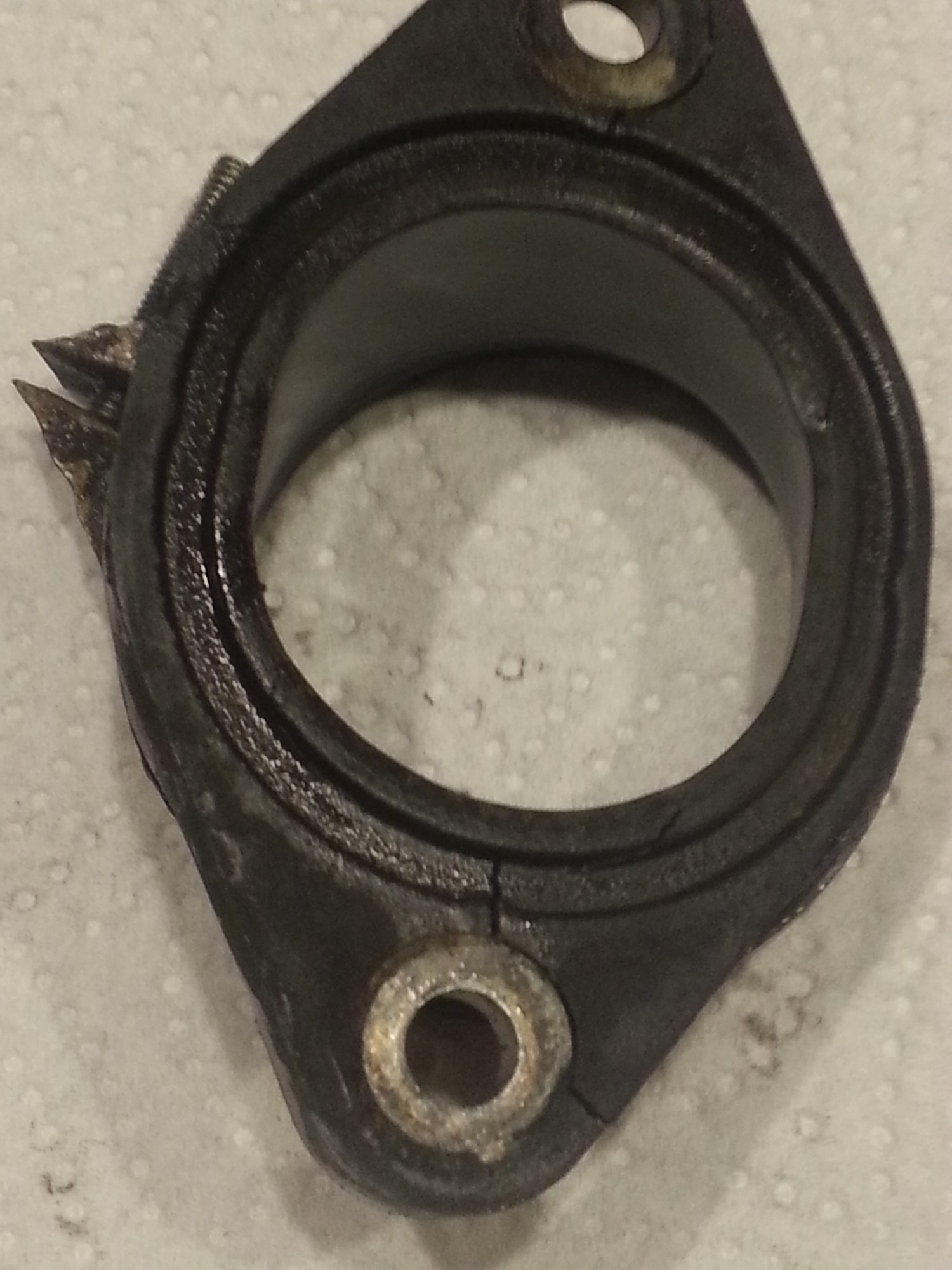

Das Sylvester habe ich wohl gefunden, jedoch noch nicht behoben. Siehe Bild im Anhang. Ansaugstutzen vorne ist an der Zylinderkopfseite gebrochen. Sieht man von außen so nicht. Ich hatte das auch erst nicht mit einsprühen mit Bremsenreiniger gemerkt gehabt. Nun hatte ich die Ansaugstutzen mit WD40 so eingesprüht das diese regelrecht mit Öl naß waren und erst dann nach 2 Sekunden ging die Drehzahl merklich hoch und blieb dann bestimmt 10 Sekunden oben. Zuerst denkt man an einen zappelndes Standgas aber das konnte ich wiederholen.
Mit kurzen einnebeln konnte ich den Fehler nicht finden da dabei keine Standgasänderung stattfand.
Die großen Kreuzschlitzschrauben gehen bescheiden lose. Entweder man verwendet ein Schlagschrauber als soeinen wo man hinten drauf schlägt der dann gleichzeitig sich dreht oder wie ich es gemacht habe, ein Schraubendreher der unter den Griff ein 6 Kant für ein Schraubenschlüssel hat. Aus den Set den größten Schraubendreher nehmen und ihn in der Schraube mit Hammer festkopfen. Der Kreuzschlitz muss genau in die Schraube passen, sonst wird die Schraube rund. Nach den Festklopfen auf den Schraubendreher fest drücken und mit den Schraubenschlüssen dann mit ein plötzlichen Ruck losdrehen.
Ich werde neue Ansaugstutzen besorgen und melde mich ob das knallen weg ist.

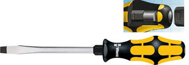

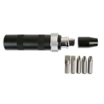

hallo_spencer hat geschrieben:Die großen Kreuzschlitzschrauben gehen bescheiden lose. Entweder man verwendet ein Schlagschrauber als soeinen wo man hinten drauf schlägt der dann gleichzeitig sich dreht oder wie ich es gemacht habe, ein Schraubendreher der unter den Griff ein 6 Kant für ein Schraubenschlüssel hat. Aus den Set den größten Schraubendreher nehmen und ihn in der Schraube mit Hammer festkopfen. Der Kreuzschlitz muss genau in die Schraube passen, sonst wird die Schraube rund. Nach den Festklopfen auf den Schraubendreher fest drücken und mit den Schraubenschlüssen dann mit ein plötzlichen Ruck losdrehen.
Wenn du genau in dem Moment wo du drehst mit einem Hammer hinten auf den Schraubendreher klopfst hast du den gleichen/ähnlichen Effekt eines Schlagschraubers.

Nun sind andere Ansaugstutzen drin, mit gleich neuen O-Ringen. Vergaser musste neu synchronisiert werden. Nun läuft sie richtig gut. Keine Fehlzündung mehr, auch nicht beim abtouten.
Zuerst hatte sie noch beim Warmlaufen etwas gepuff da dachte ich Mist aber beim Vergaser synchronisieren mußte ich die Schraube um eine Umdrehung weiter drehen, sodass der hintere Vergaser mehr arbeitet. Nun läuft sie so ruhig dass ich 30 im 3. Gang fahren kann und nichts ruckelt. Hätte nicht gedacht dass Vergasersynchronisation im unteren Drehzahlbereich soviel ausmacht.

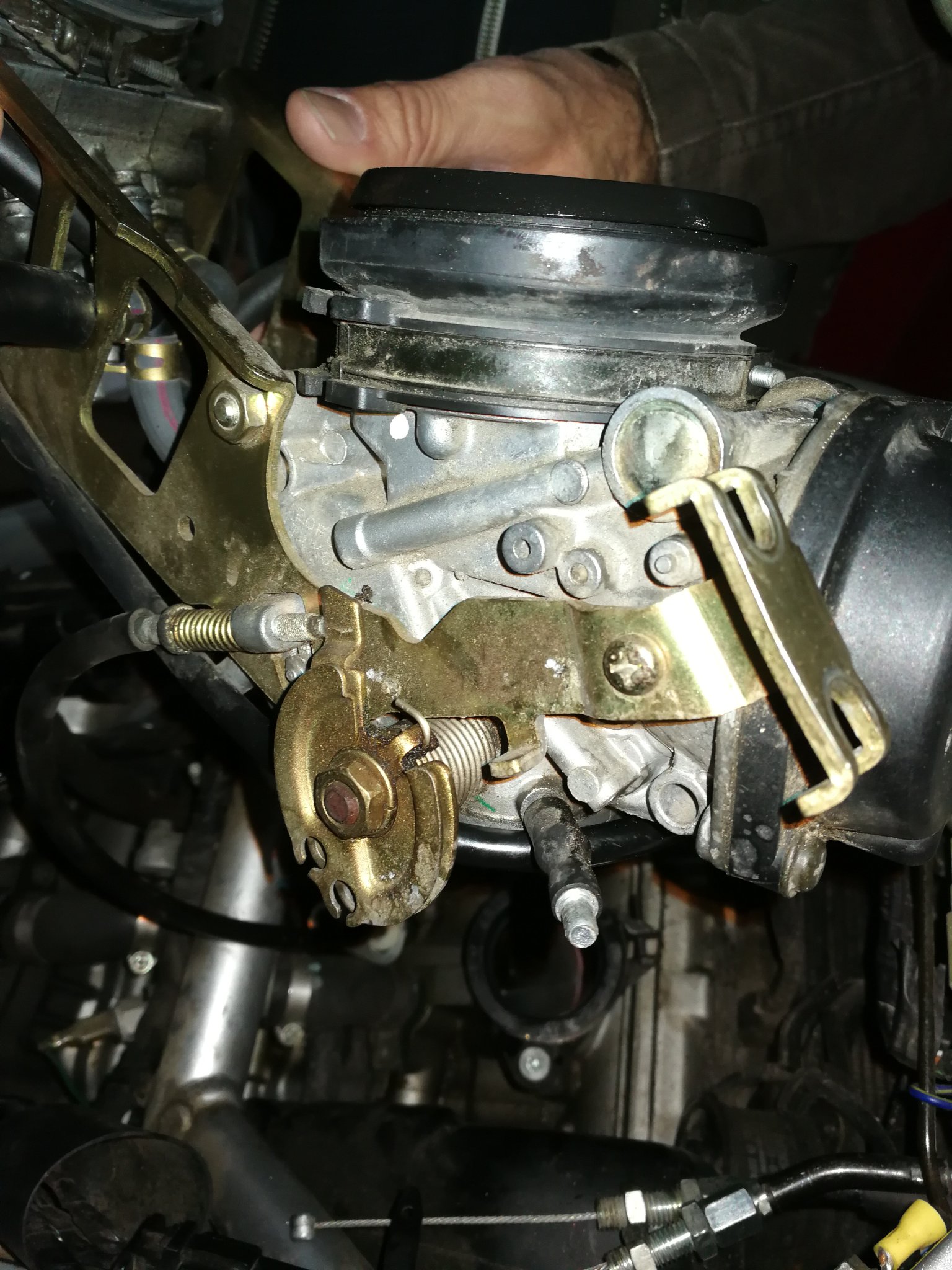

ich habe eine SV 650 N, Bj. 2002. Hab mich nun intensiv mit dem Vergaser auseinander setzen müssen, weil während einer Tour über knapp 200 km mittendrin sie anfing zu knallen. Durch Bremsenreinigertest hab ich festgestellt, dass es falschluft im vorderen Vergaser ist. Also Ansaugstuzen nach 100 Versuchen mit Erhitzen, Schlagschrauber, Kriechöl usw. abbekommnen. Schrauben habe ich entsprechend ersetzt. Danach wars immernoch undicht (Dachte ich). Also hab ich zusätzlich noch Motordichtpaste benutzt. Problem war aber immernoch nicht weg. Bis mir aufgefallen ist, dass beim vorderen Vergaser ein kleiner Schlauch ins Leere zeigte. Der Schlauch an der Unterdruckdüse, die beim hinteren Vergaser mit dem Benzinhahn verbunden ist. Tja und der Schlauch war nicht mehr dicht, sprich ein Propfen oder was auch immer da drin steckte, war weg. Das erklärt auch die plötzlich Entstehung des Problems. Behoben habe ich das ganze jetzt mit einem Ikea Einlegebodenhalter.
Manchmal sieht man den Wald vor lauter Bäumen nicht! Ich hoffe, dass ich dem einen oder anderen einen Denkanstoß geben kann. Und im Nachgang kann ich ziemlich drüber schmuzeln. :D
Interessanter Weise habe ich dieses "Problem" bisher in keinem Forum und nicht mal im Haynes Werkstatthandbuch gefunden. Da existiert nicht mal ne Zeichnung oder ein Bild davon.
