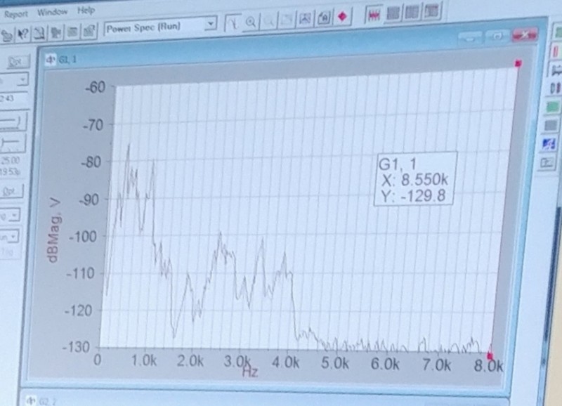

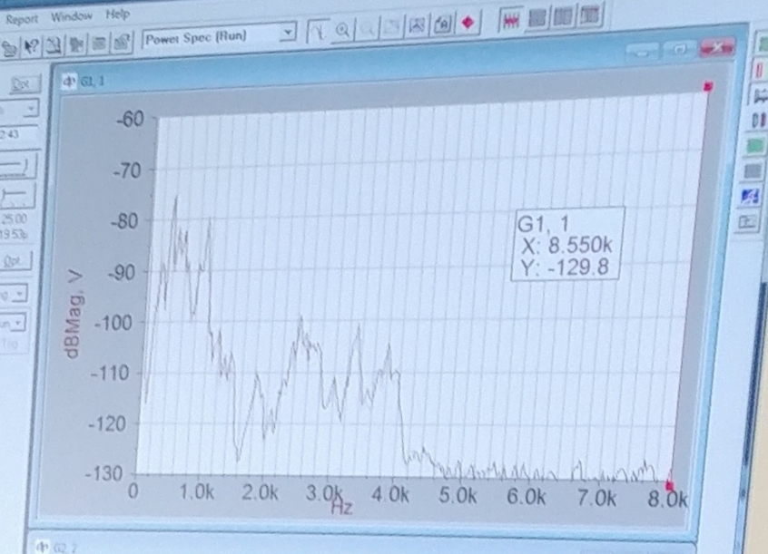

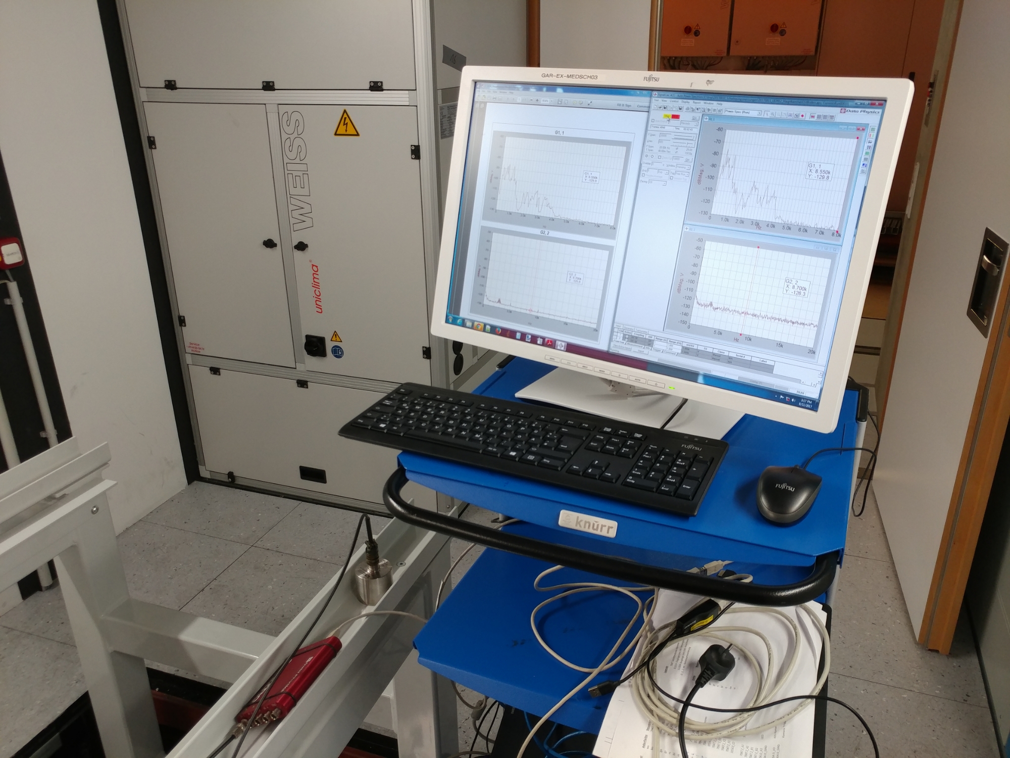

Das Projekt ist noch nicht gestorben, nur zeitlich nicht ganz oben auf der Prio Liste. Aber gerade hat sich etwas getan zu dem Thema. Ich war bei einer Schwingungsmessung mit dabei und habe mich natürlich an das Thema Klopfsensoren erinnert. Auf dem Gestell (das später eine Laseranlage trägt und entkoppelt zum Rest der Kammer sein soll, deshalb die Messung) steht ein Metallzylinder, das ist der seismische Beschleunigungssensor. Ein hochempfindliches Teil, aber im Grunde nichts anderes als mein Piezo Klopfsensor, er gibt eine Spannung aus. Jedoch sieht man auf dem Bildschirm keine Spannung, sondern dB/f.
Und das ist das was mir gefehlt hat, mein Oszi hat natürlich nur die normalen Achsen Spannung/Zeit gezeigt. Aber es hat auch eine mathematische Funktion, mit der man Zeitlich definierte Bereiche in Intensität pro Frequenz umrechnen und logarithmisch darstellen kann.
Lange Rede, kurzer Sinn, ich werde es nochmal ausprobieren und eine Referenz "Nicht Klopf" Messung machen und abspeichern.

So die Umstellung vom Oszi auf dB/f hat geklappt

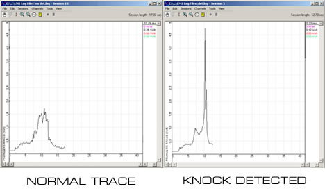

Aber nochmal zurück zum eigentlichen Thema, dazu habe ich ein schönes Diagramm gefunden. Da sieht man ziemlich gut um wie viel höher die Intensität der Druckentfaltung bei der klopfenden Verbrennung ist.

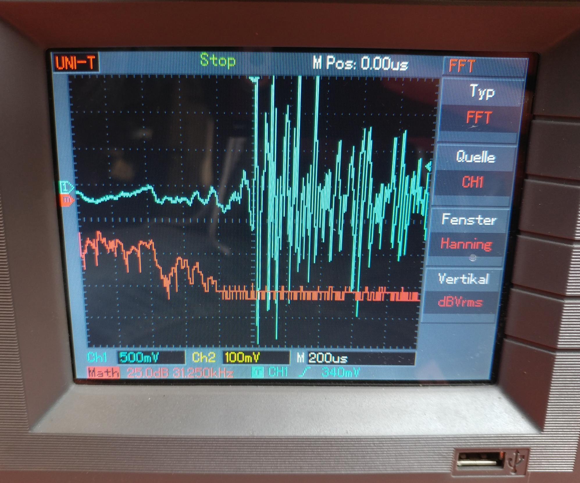

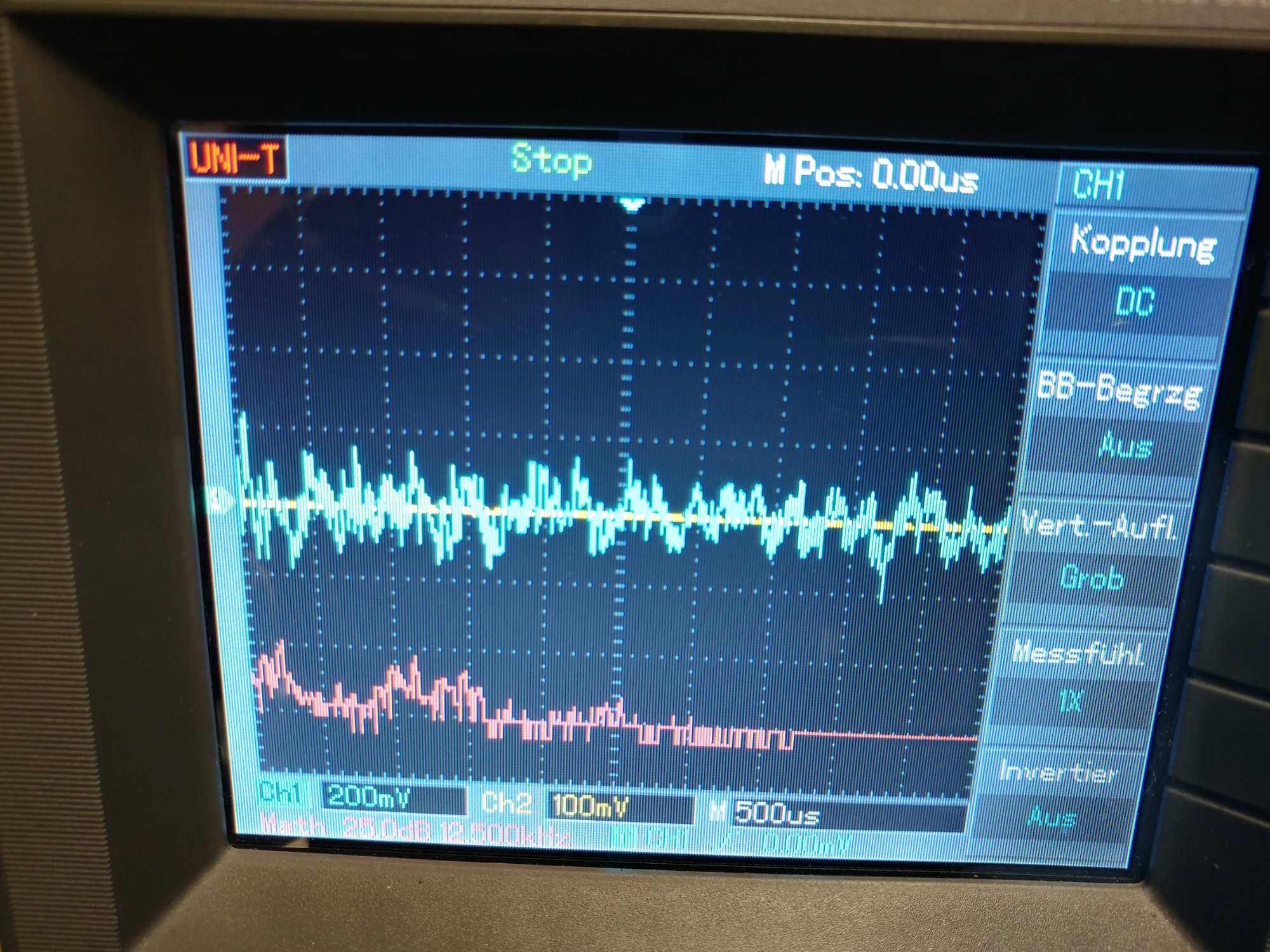

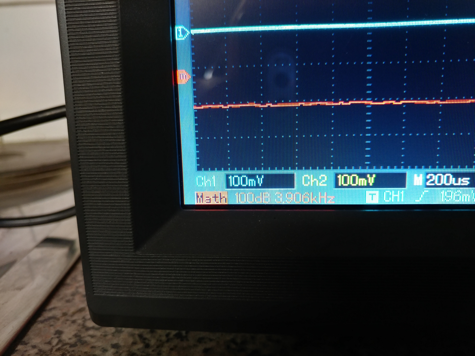

Hab meinen Klopfsensor tatsächlich verloren, wie auch immer das passieren kann. Hab mir einfach den gleichen nochmal besorgt.
Leider ist die Auswertung mit dem Oszi fehlgeschlagen, die Frequenz abhängige Darstellung (ca 3000 /min) zeigt nichts brauchbares an. Kann auch sein dass ich mich einfach doof anstelle, aber im Moment hab ich keine Idee.
Re: Klopfsensor auswerten
Also jetzt hat es doch geklappt, der Fehler saß wie so oft davor
War nur eine Einstellungs Sache.
Hab dann noch das Grundrauschen gemessen, welches unerwartet groß war. Jetzt hab ich zumindest mal eine Teillast Kurve. Ist leider nicht ganz so einfach eine klopfende Verbrennung zu erzeugen, dazu braucht man große Last und meinen Motor will ich dafür natürlich nicht verwenden. Aber ich hab eine "aufgeschwanzelte" XR600R hier, die gerne mal klingelt, da könnte ich einen vorher nachher Versuch mit Benzin und Super Plus auf dem Prüfstand machen.
