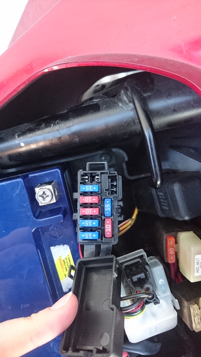

Update:
Heute haben wir nach der Ursache für den Fehlerstrom gesucht.
Der Fehlerstrom verschwindet, wenn man die Sicherung 6 zieht (siehe Bild unten), das ist die Sicherung für die Einspritzung. Wir haben dann im Schaltplan nachgeschaut und das Benzinpumpenrelais kontrolliert. Es funktioniert und der Fehlerstrom verschwindet NICHT, wenn man das Relais abzieht.
EDIT: das Anlasserrelais funktioniert auch.
Neue Anregungen und Ideen?
