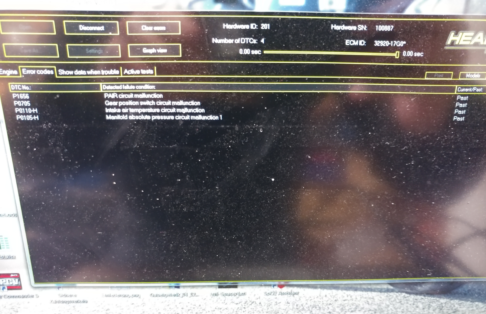

Grüß Dich,
Hab heute mal die Maschine angeschmissen und Deine ECU getestet. Also es sind mehrere Fehler in der Vergangenheit hinterlegt (siehe Bild). Und ansonsten läuft sie ganz normal, zeigt aktuelle Fehler normal, keine Auffälligkeiten. Ich denke der Fehler liegt in der Elektrik vom Fahrzeug selbst, ECU zu 99% nicht. Hoffe das hilft Dir weiter ;) bier
