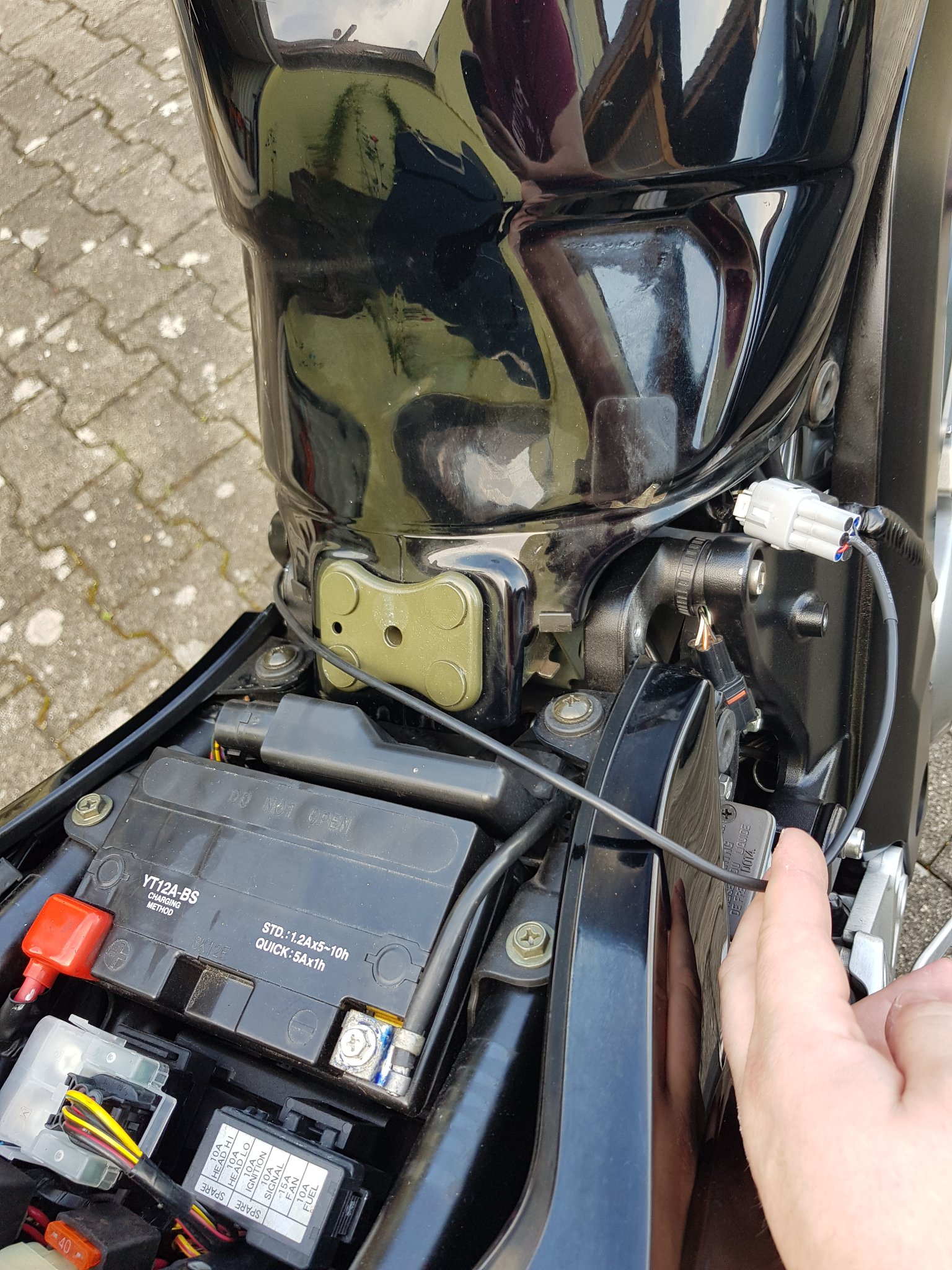

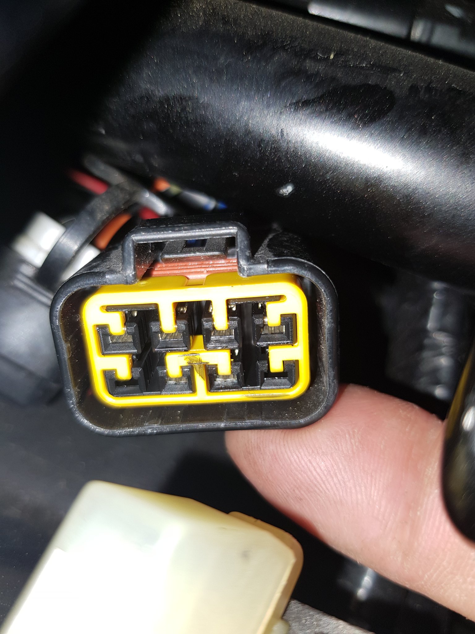

Sorry für's Ausgraben des alten Threads, aber das Thema ist bei mir grad aktuell. Habe leider auch das 50€-Ganginstrument für Bj 2003 bis 2010 gekauft, passt aber leider nicht an den Stecker meiner 2007er ABS Naked Version. Hat schon jemand eine Lösung? Hat das mit den Kabeln (Beitrag von Knubbel) funktioniert oder gibts auch hier eine einfachere Methode?
Im Anhang sieht man den 8 poligen Stecker beim ABS Modell, wobei nur 6 Kabel angeschlossen sind.

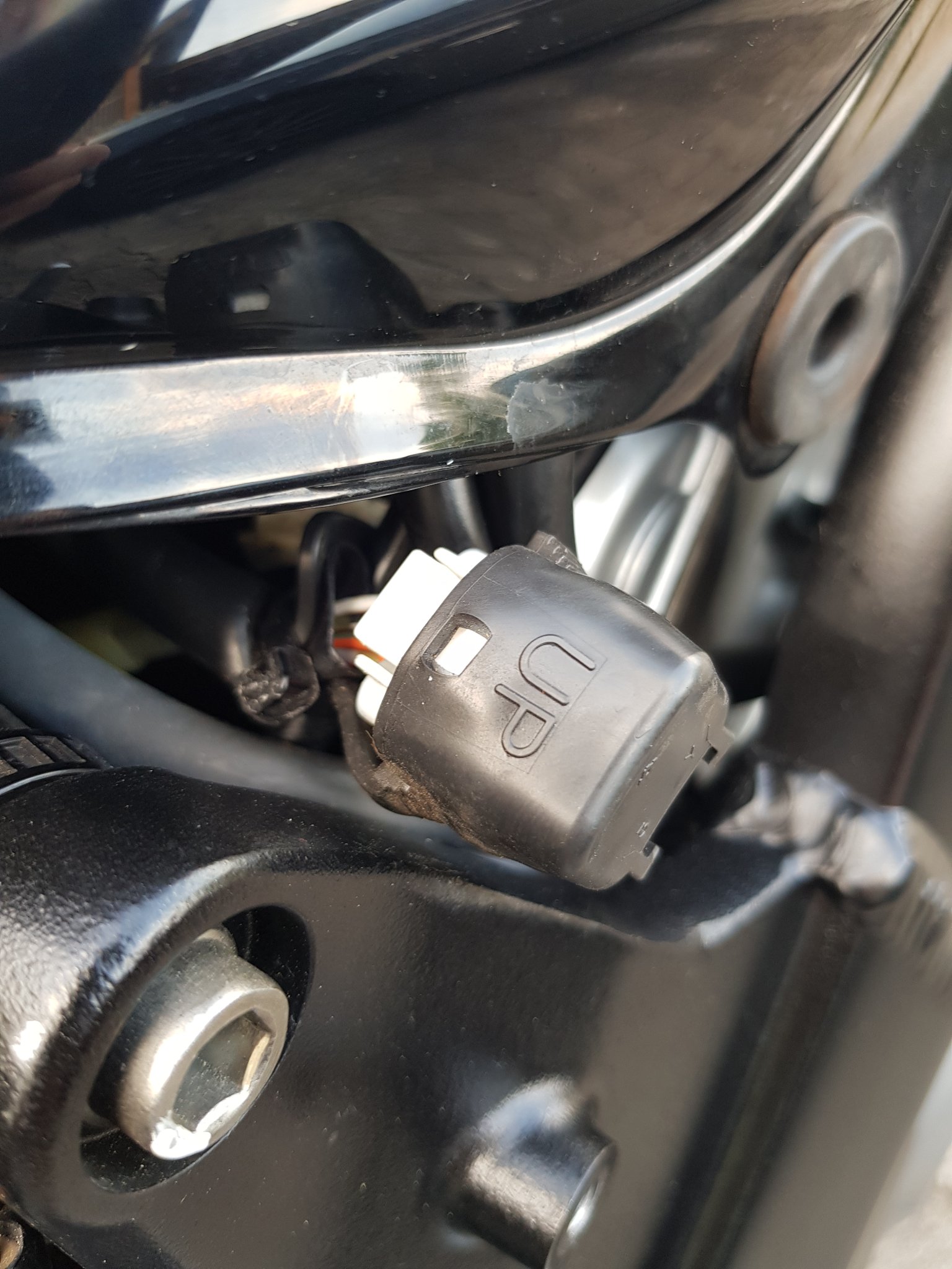

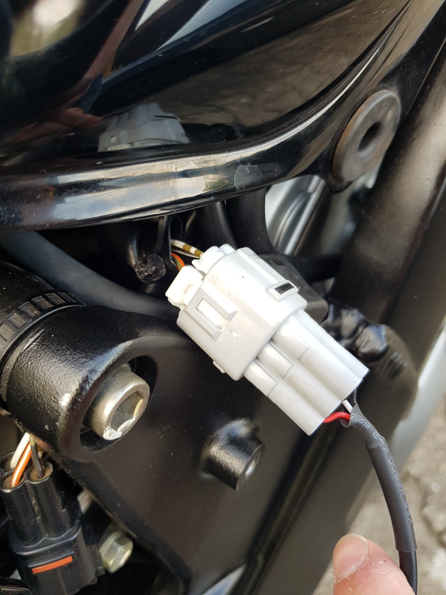

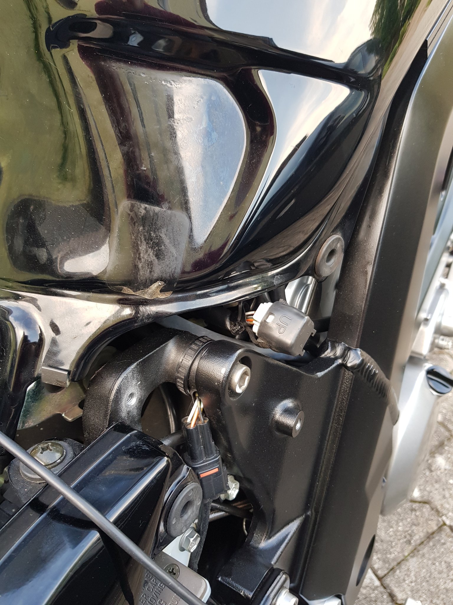

heute hab ich mich mit der IDEA Ganganzeige auf die Suche nach dem Stecker bei der K7 ABS Version gemacht und siehe da: Es gibt ihn wirklich - nur an einer anderen Position.. (siehe Bilder)
Die IDEA Ganganzeige funktioniert damit einwandfrei.
