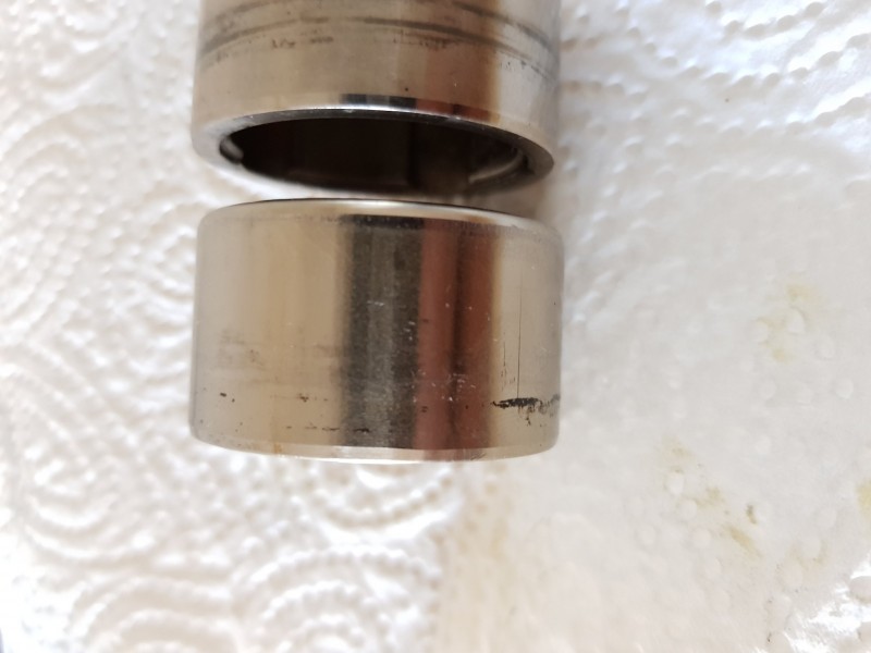

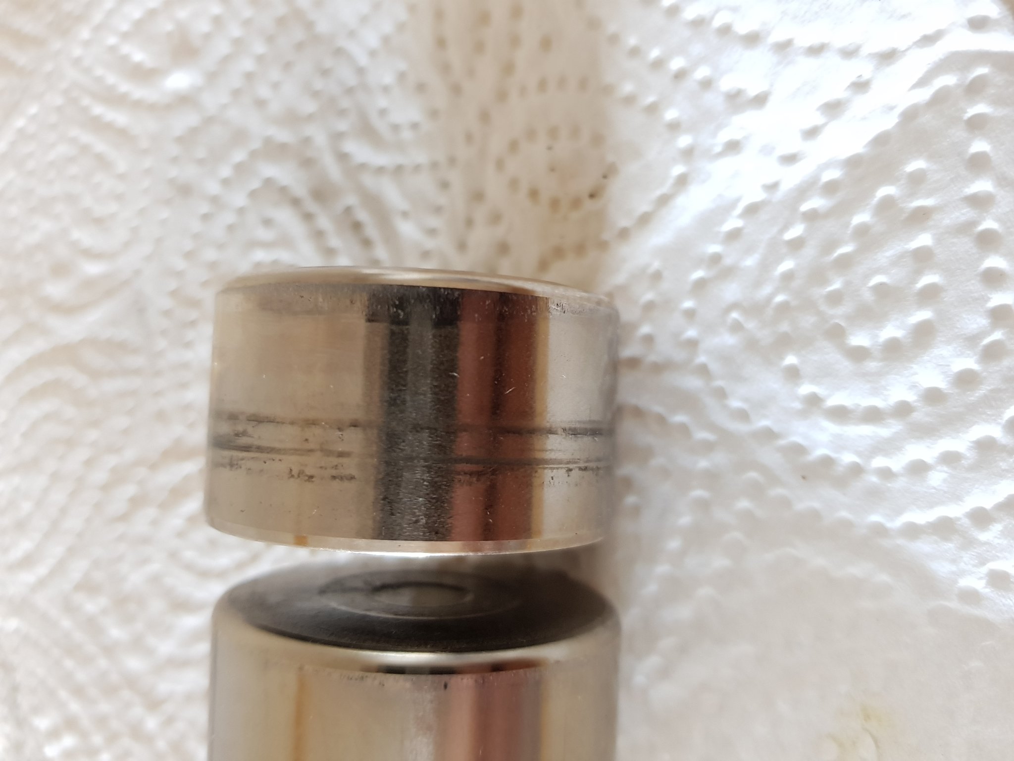

Die sv hat jetzt ca 52tkm drauf. Kann es sein, dass die Scheibe verschlissen ist und dadurch die kolben zu weit raus kommen?
Hier übrigens ein Foto zu den alten kolben. Die sichtbaren stellen sind eigentlich nur mit dem fingernagel spürbar.

Die Kolben sollten nach dem Reinigen völlig glatt sein.
Die Stifte auch.

Und die Kolben habe ich nun ersetzt mit Neuteilen. Die Stifte muss ich wohl polieren? Ansonsten wüsste ich nicht wie ich sie noch glatter bekomme.
