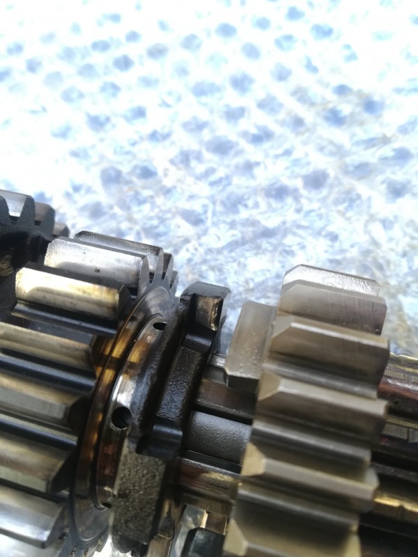

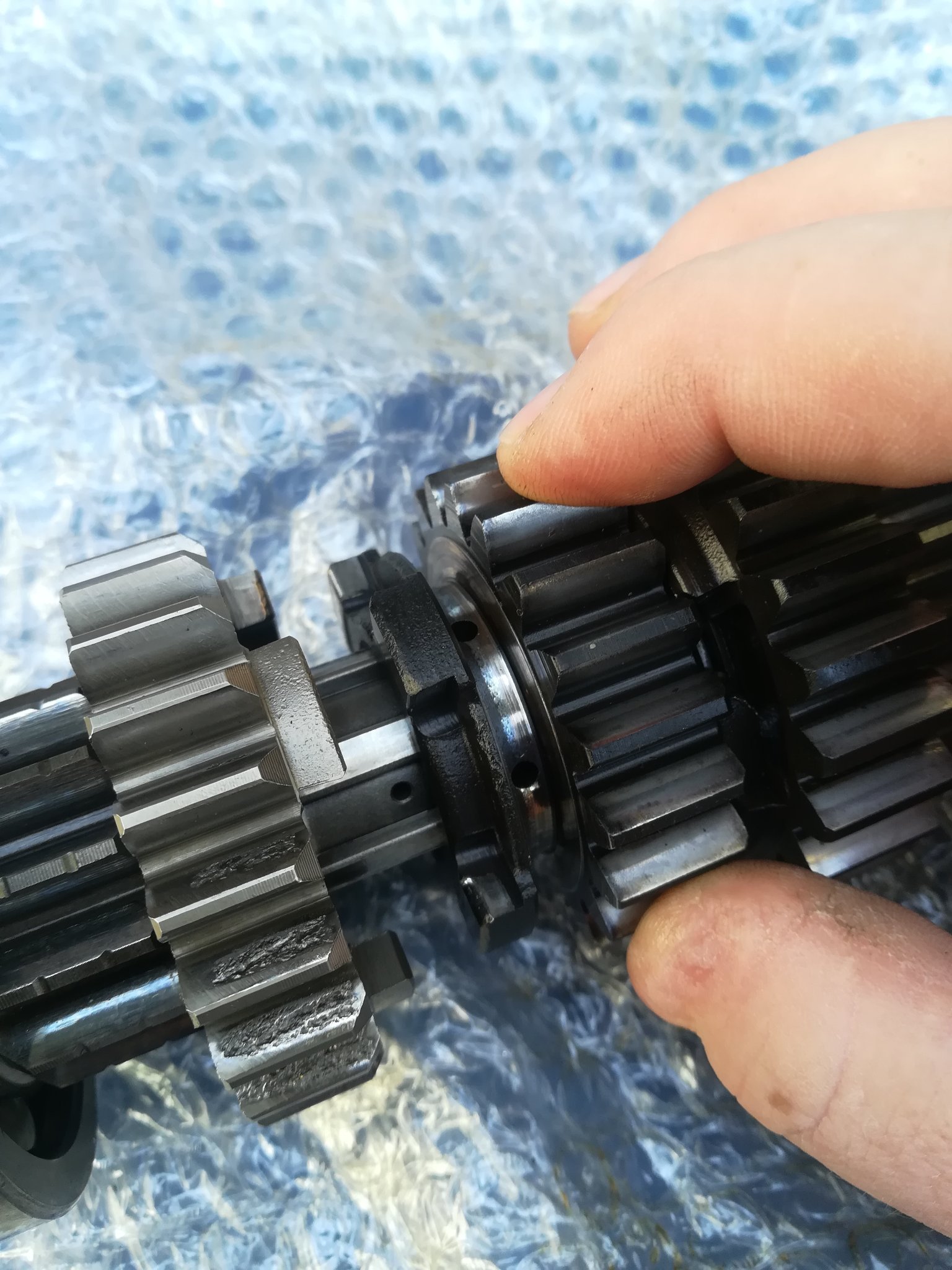

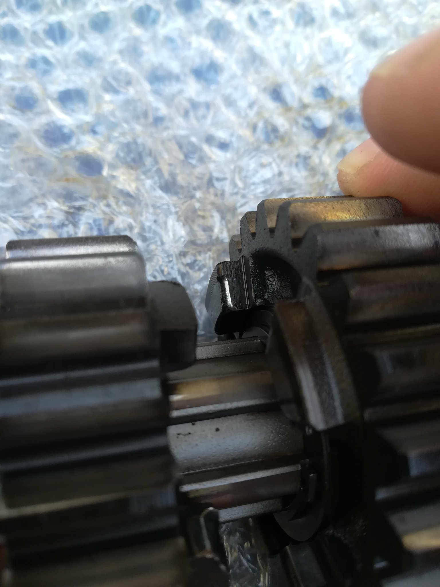

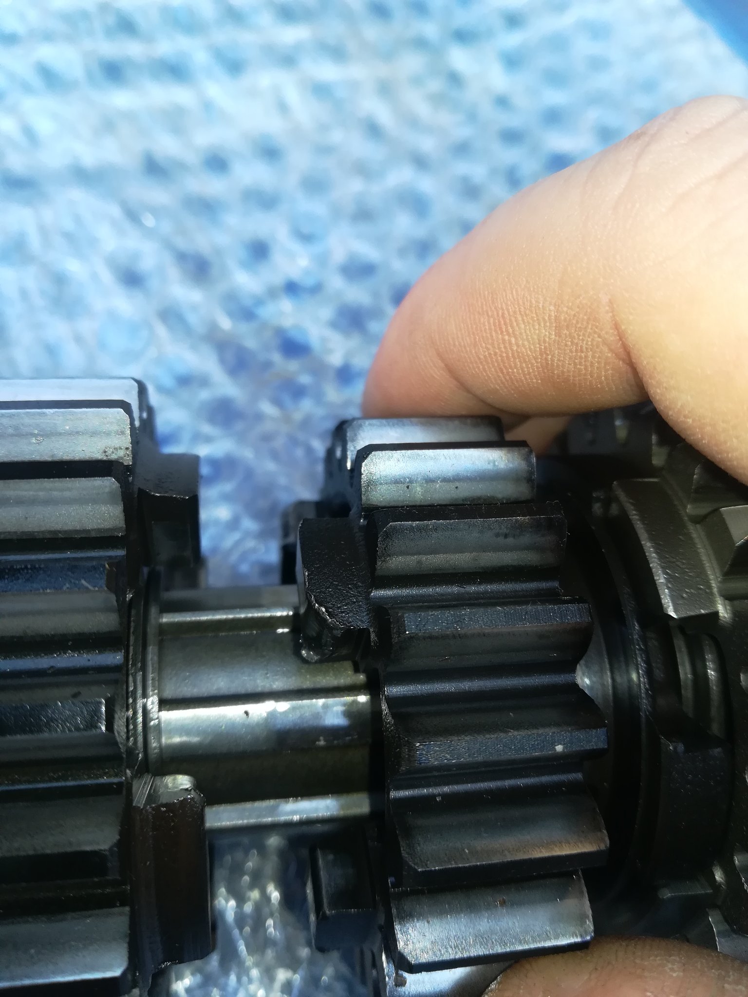

Genau. Deshalb hier ein paar Bilder, was im Extremfall mit den Mitnehmerklauen passieren kann, wenn sie zu oft Kontakt haben.
Das war der 5. Gang bei meiner ersten Bandit und das äußerte sich durch einen Ruck, wenn ich nach einiger Zeit dahin "Rollen" (also Geschwindigkeit halten) mehr und leicht Gas gegeben habe. Immer nur im 5. Gang und anfangs nicht reproduzierbar oder nachvollziehbar. Iwann hatte ich es dann raus und konnte es, wenn ich es wollte, bei 100, 80, 60 und 40 beliebig provozieren. Iwann blieb der 5. dann bei 80 nur noch unter Zug drin, dann nur noch ab 90 etc. Als es nur noch bei 120 ging, habe ich ihn nicht mehr benutzt.
Gleichzeitig mit dem Getriebetausch wurde ich auch das Pitting vom 4. Gang los.
Zuletzt geändert von saihttaM am 25.10.2019 15:46, insgesamt 1-mal geändert.

Hat dieser Lochfraß an den Zahnrädern auf dem 2. Bild auch damit zu tun oder ist das das von Dir schon mal angesprochene Getriebeproblem der Bandit?
