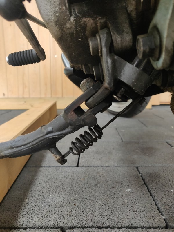

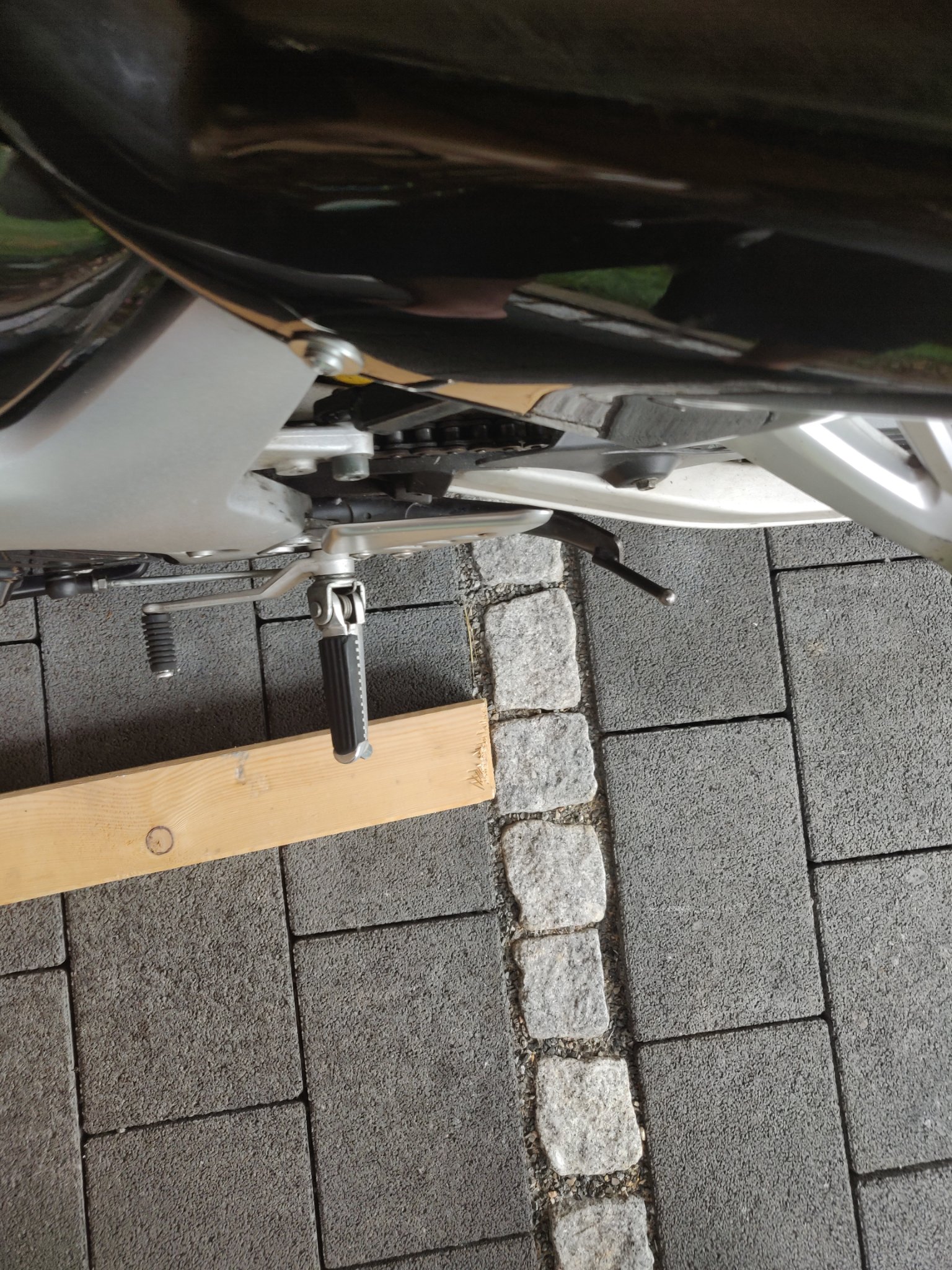

Was ich im ersten Foto so komisch finde ist, dass der Seitenständer quasi Rechtwinklig zur Schwinge steht, während beim Foto von Pat der Seitenständer "normal" aussehende 40-50° (geschätzt) zur Schwinge hat. Es sieht so aus, als ob der Seitenständer mit der Hinterachse genau eine Fluchtlinie bildet. Unabhängig ob die hoch- oder tiefgelegt wurde, sollte der Seitenständer nicht in so einem Winkel abstehen. Da ist ja kein Wunder dass sie, wenn der Ständer gleich lang bleibt, wesentlich schiefer steht wenn der Winkel größer wird.
Das war ja auch mein optischer Eindruck, deshalb die Vermutung, dass die Ständeraufnahme verbogen sein könnte.
Da wäre vielleicht ein Foto hilfreich.

Mach mal ein Bild von der Seite, damit man auch sehen kann was da ggf. am Gelenk los ist...

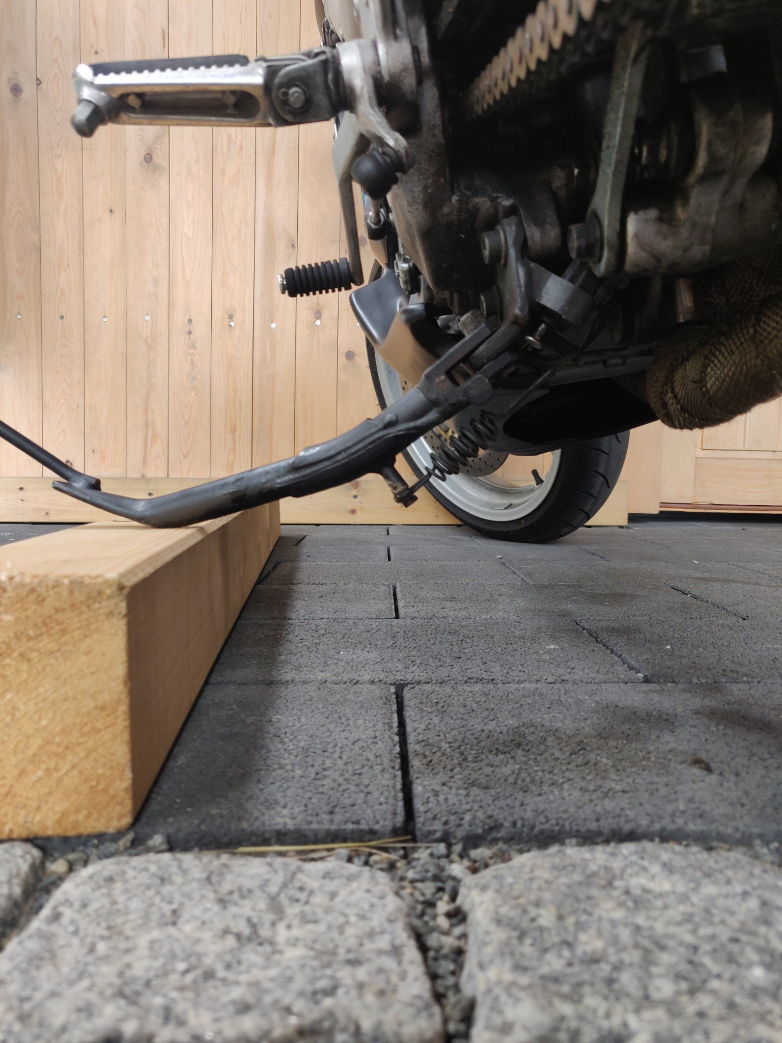

Interessant wäre auch mal, wie der Seitenständer eingeklappt aussieht.
Wenn er verbogen ist müsste er seitlich abstehen.

Beitrag von Maystefo09 » 10.07.2020 17:27
Hier einmal die gewünschten Bilder:

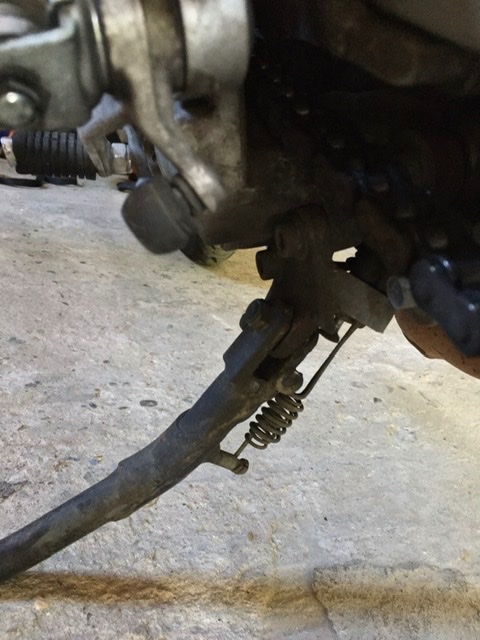

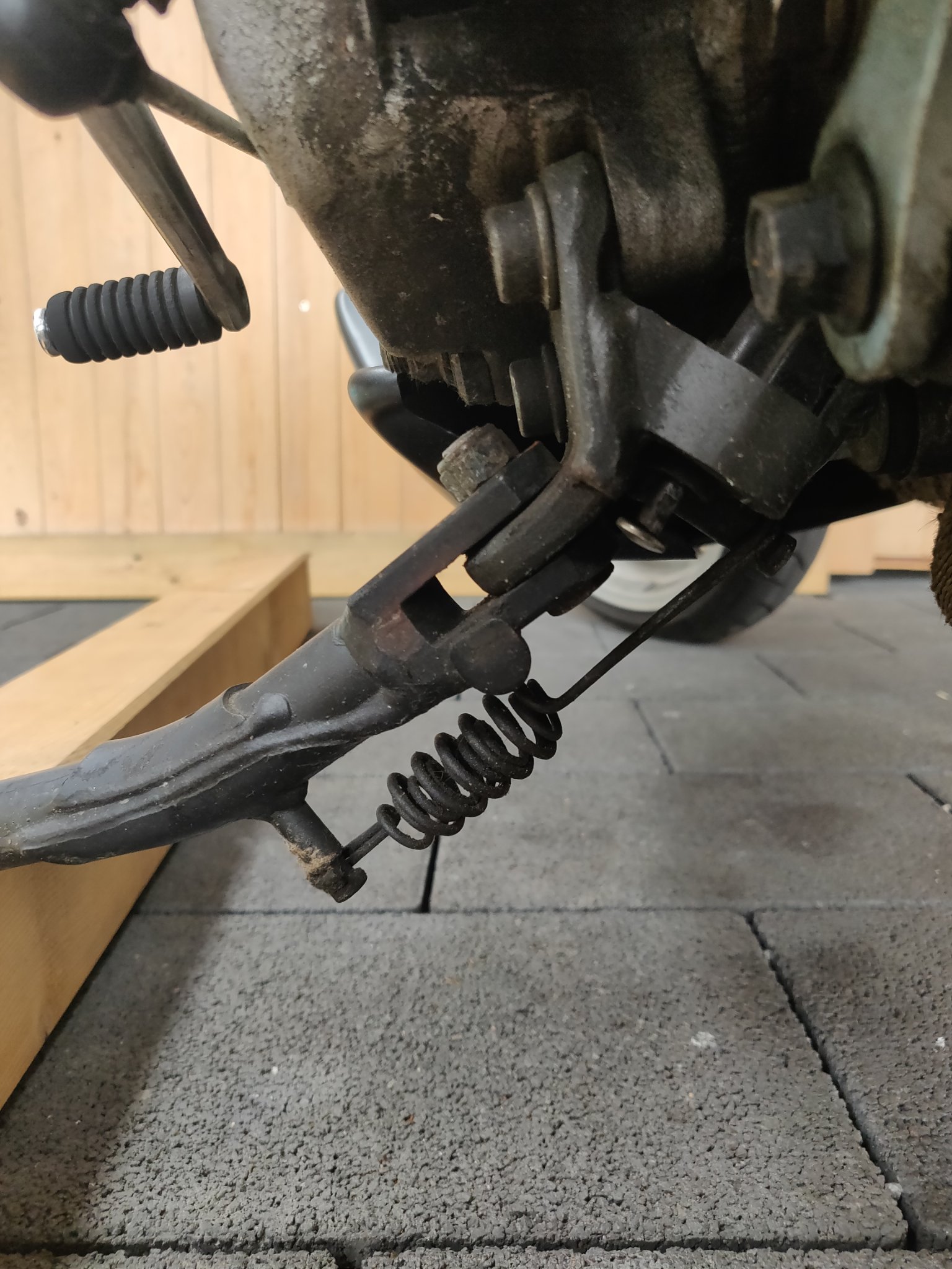

Es ist auf Fotos immer schwierig zu erkennen, aber ich vermute weiterhin, dass die Ständeraufnahme verbogen ist. So sieht es bei mir aus:

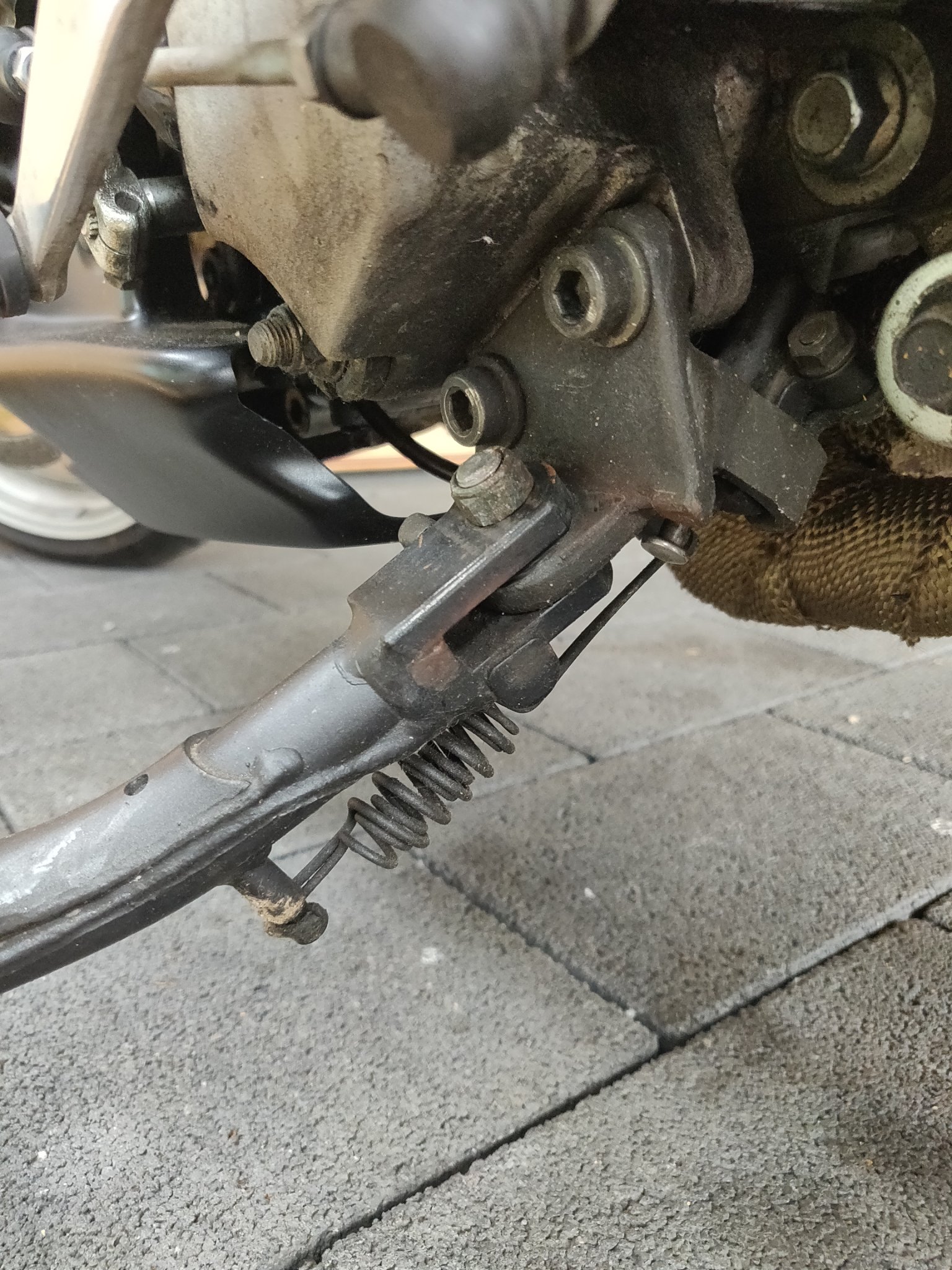

Hast du die Möglichkeit den Winkel an der Biegung zu messen? Du hast glaube ich recht. Aber auf deinem Bild ist das schwer zu vergleichen.

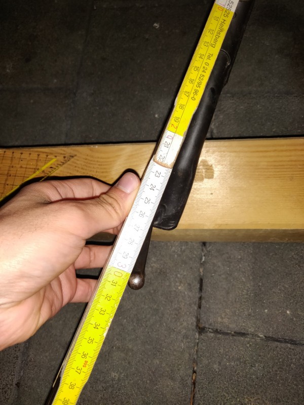

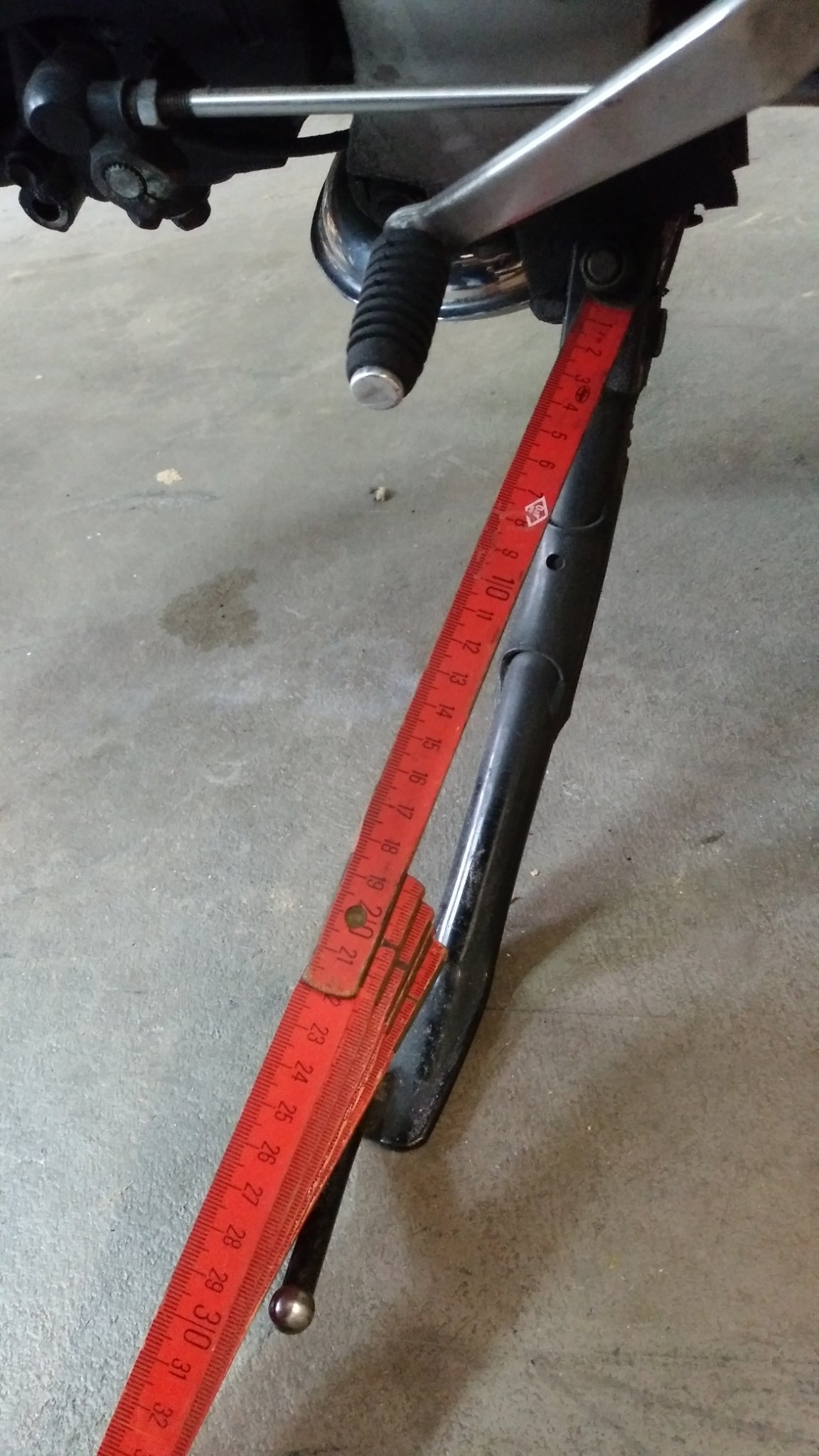

Ich würde sagen der ist definitv gekürzt. Aber kann auch täuschen. 30cm von Mutter bis Kugel

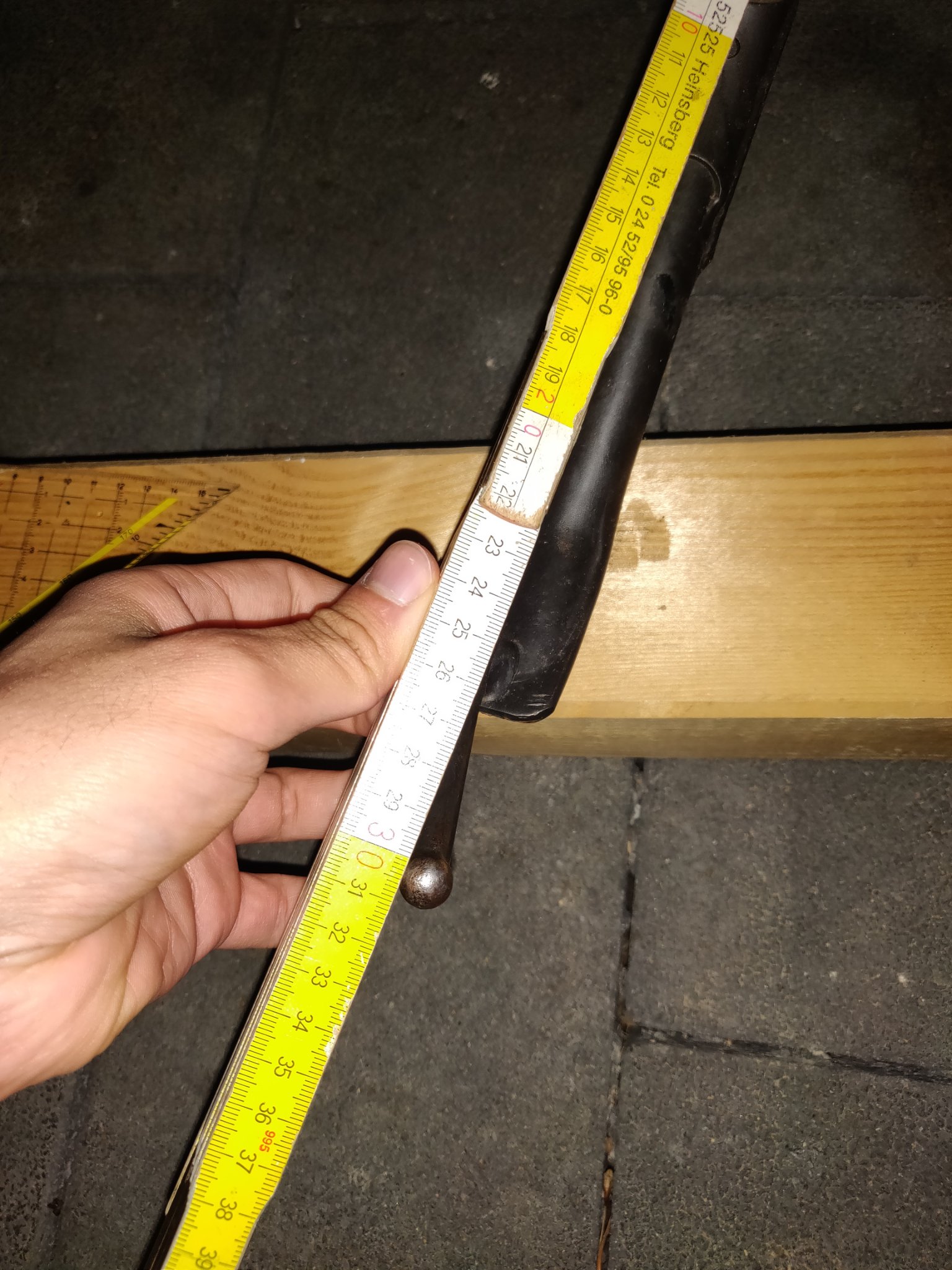

Also folgendes habe ich gemessen:
Dazu beträgt der Winkel der Halteplatte ca. 125* bei mir

Wenn die Ständeraufnahme nicht verbogen ist, fresse ich einen Besen. Bild

Ist das normal, dass auf dem Bild von Maystefo die Ständeraufnahme geschweißt aussieht? Also das Teil mit den zwei Schrauben + der teil an dem der eigentliche Seitenständer montiert ist? Der Knick dazwischen sieht nach einer Schweißnaht aus. Muss das so? Kann ich auf dem Vergleichsbild von Pat nicht erkennen. Nicht dass das mal im Verbasteldrang abgeflext und mit neuem Winkel wieder drangeschweißt wurde, damit die Maschine "voll cool schräg steht".

Die sehen sich echt nicht ähnlich. Ich merke auch gerade den Abstand von Mutter zur Kugel hat ja bewiesen, dass der Fuß original ist. Also somit ist, wenn etwas gemacht wurde, die Halterplatte modifiziert. Und danke für den direkten Vergleich der beiden Bilder mit Zoom. So fällt es auf, dass die Halterplatte an dem Winkelstück ein bisschen anders aussieht als bei Dieter. Da würde ich dann aber evtl. noch auf eine Winkelmessung eines anderen Users warten. Das würde mich jetzt echt interessieren.
LifadxD hat geschrieben: ↑
10.07.2020 23:43
Sieht halt echt so aus...
