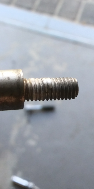

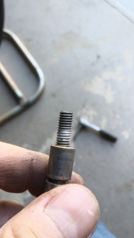

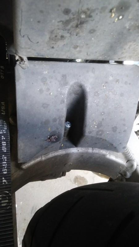

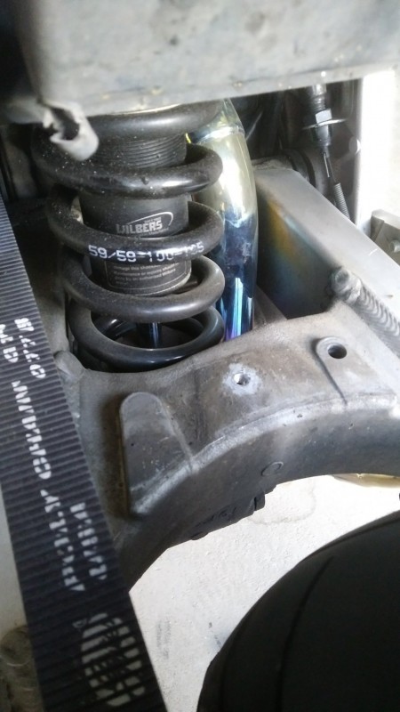

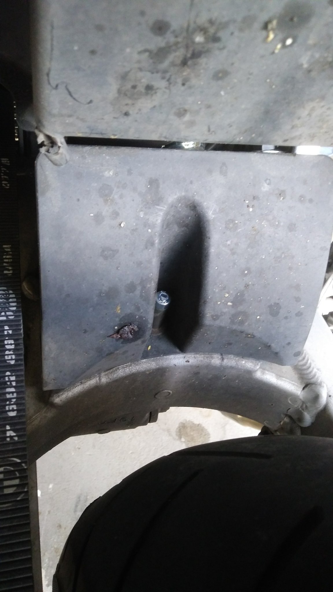

Aus gegebenem Anlass.
Hab vor Jahren die Schraube die den Schwingen Federbein-Schutz hält gegen eine aus A2-70 getauscht.
Heute raus drehen wollen um an den hinteren SKS zu kommen. M6. Geht aber irgendwie schwer ????
Das was ich oben beschrieben hatte. Kaltverschweissung im Anfangsstadium....
