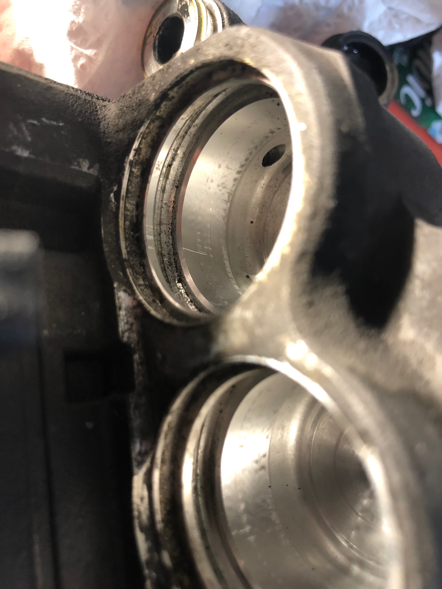

habe mich dazu entschlossen, wie du gesagt hast, gleich alles sauber zu machen. Dabei ist mir ein Kratzer in der Bremskolbenaufnahme oder wie das heißt aufgefallen:
Ich habe keine Ahnung was da gemacht worden ist...
Kann ich den Sattel wiederverwenden oder gleich alles in die Tonne schmeißen?
Ich wollte eigentlich nur meine Bremsbeläge wechseln und jetzt sowas :( hell .
Danke schonmal für eure Nachrichten

Ich meine das Krätzerchen ist egal. Der Kolben dichtet ja am Gummi und nicht wie beim Zylinder des Brennraums an der Zylinderwandung.
Also alles tutti.

Wenn man den mit dem Finger spürt, würde ich den mit feinem Nasschleifpapier glätten und gut ist.
MfG Gunther
Also alles tutti.
Hi Dieter, Das beruhigt mich aber, Danke!
Ich bin froh, das ich die Schäden noch früh genug gesehen habe, sonst wäre das schlimm ausgegangen denke ich....
Ich werde auf jeden Fall nach Anleitung von 2blue weitermachen, habe jetzt mal alles in Seifenwasser gelegt zum einweichen!
Schönen Sonntag!
Daniel
jap, den Kratzer kann ich mit dem Finger spüren, werde ihn mit schleifpapier glätten, danke und dir auch einen schönen Sonntag!

Aber wirklich fein. Unter P1000 würde ich nicht gehen!
