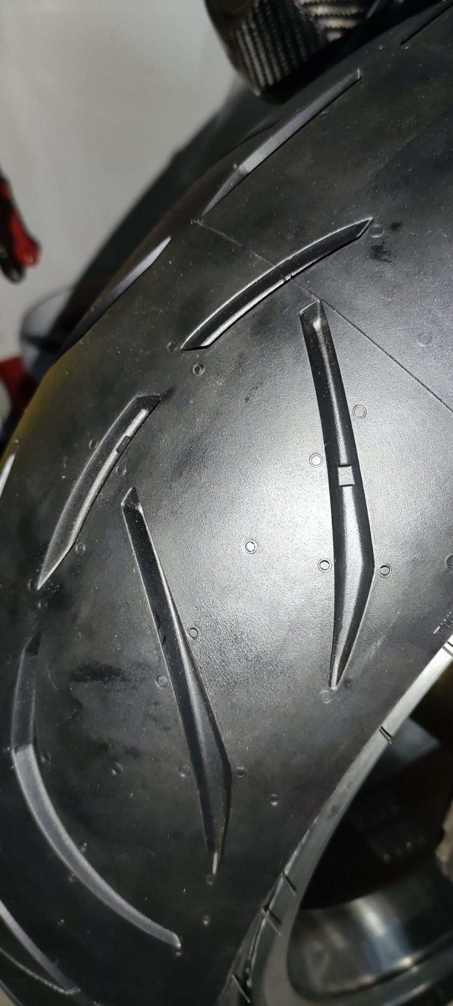

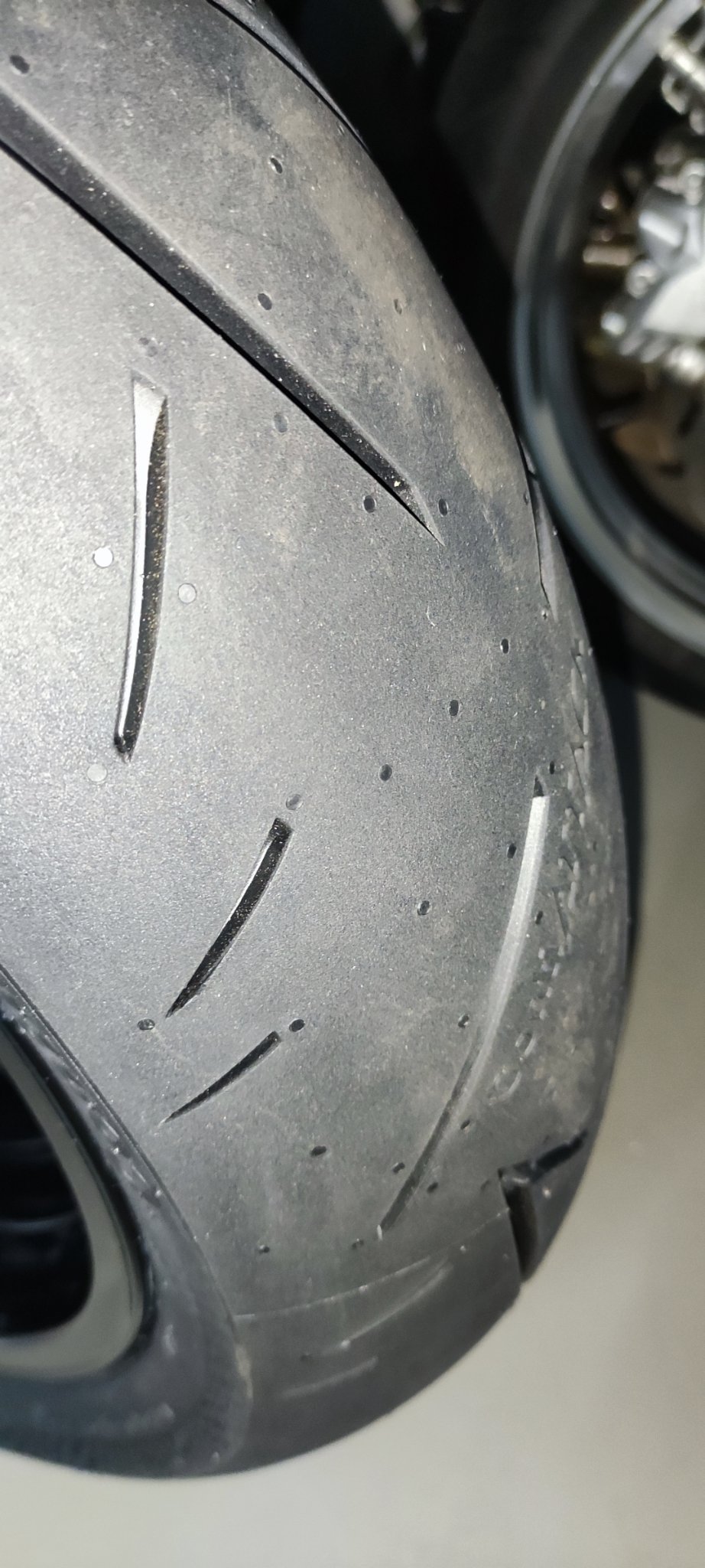

Re: Kettenfett auf Reifen
Ziemlich sicher..
Ich hab grad nen frischen M7RR in der garage stehen, da kann ich dir mal ein vergleich Bild zeigen zu einem Conti.. das sollte man auf dem foto schon sehen
Hier der frische M7RR, deutliche "schmierschicht" zu erkennen
Hier der Conti.. auch noch keinen km bewegt, deutlich rauer..
Und diese Schmierschicht auf dem Metzler gibt es auch bei anderen Reifenherstellern, und die sollte man entfernen um oben genannte Stürze zu vermeiden
Nicht umsonst sagt mein Reifenhändler, dass man Reifen bis zu 50km einfahren sollte
