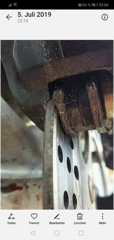

Beitrag von Fynnsv650s » 03.05.2024 10:03
Pat SP-1 hat geschrieben: ↑
01.05.2024 18:35
Was haben sie denn angestellt?
Die meinten der war viel zu doll eingewuchtet und dir bremse falsch angebaut. War bestimmt der azubi

Was kann man da falsch anbauen? Der Sattel geht nur in eine Richtung und zum Radwechsel müssen ja die Beläge nicht aus dem Sattel raus... 🤔
Beiträge: 12771
Re: Bremssattel schleift auf Scheibe
Beitrag von Pat SP-1 » 03.05.2024 10:26
Eigentlich kann man nur Distanzen rechts und links verwechseln oder das Rad gegen die Laufrichtig einbauen. Beides muss einem aber eigentlich auffallen. Vor allem, wenn der Bremssattel schleift....

Etwas ähnliches habe ich gesehen nach Reifenwechsel. Der kam auf dem Rückweg bei mir vorbei zum nachsehen, da der Händler schon zu hatte.
Beiträge: 12771
Beitrag von Pat SP-1 » 03.05.2024 20:23
8O 8O 8O
Wie kriegt man das hin???

Ist mir auch schon mal passiert. Nach dem Reifenwechsel Rad wieder eingebaut und die Bremssättel auf die Scheiben geschoben und Schrauben der Bremssättel festgezogen. Dann (noch rechtzeitig) festgestellt, dass ein Bremsklotz beim Aufsetzen des Sattels auf die Scheibe nach innen gerutscht war.

Mag ja sein, dass am das falsch montieren kann. Aber Arbeiten an der Bremsanlage ohne Sichtprüfung abzuschließen ist grob fahrlässig.

Sorry, aber wer das schafft, sollte die Finger vom Mopped lassen. Das merkt und sieht man doch beim montieren sofort, wenn das passiert.

Vollkatastrophe. Gab es dafür wenigstens einen neuen Sattel, Scheiben und Beläge? War ja dann alles abgeschliffen.
