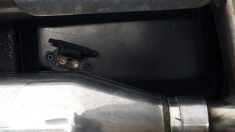

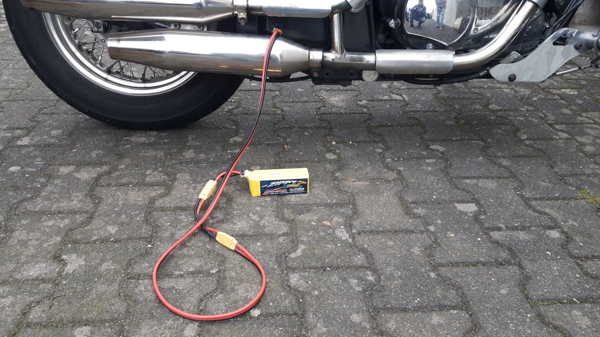

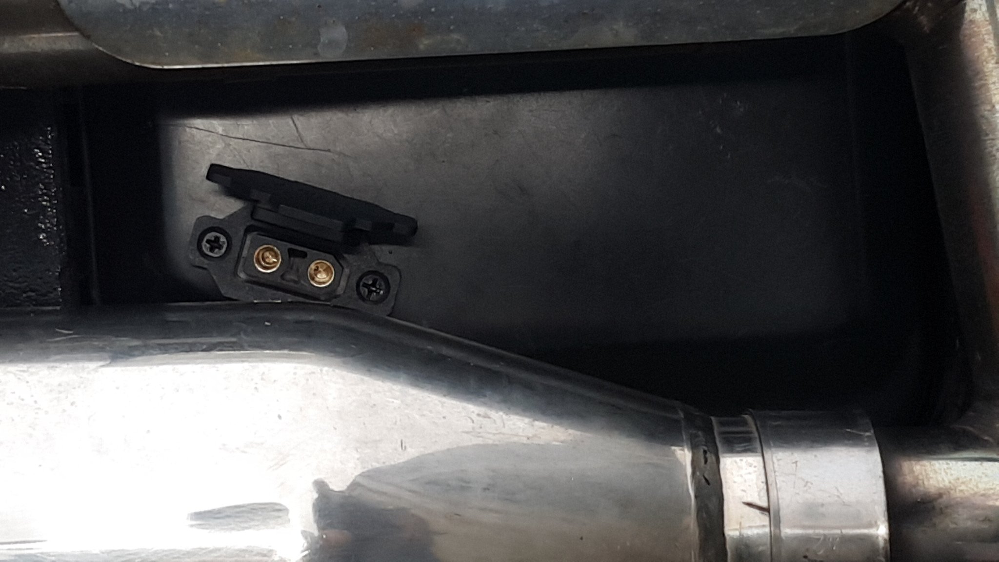

Ich habe das mittlerweile mit XT90 Buchsen an den Mopeds gelöst.
An der SV hab ich den Stecker unter dem Sozius.
Dazu hab ich einen Modellbau LiFePo4 mit 4,2 Ah.
damit kann ich in jeder Situation starten und zur Not auch fahren.
