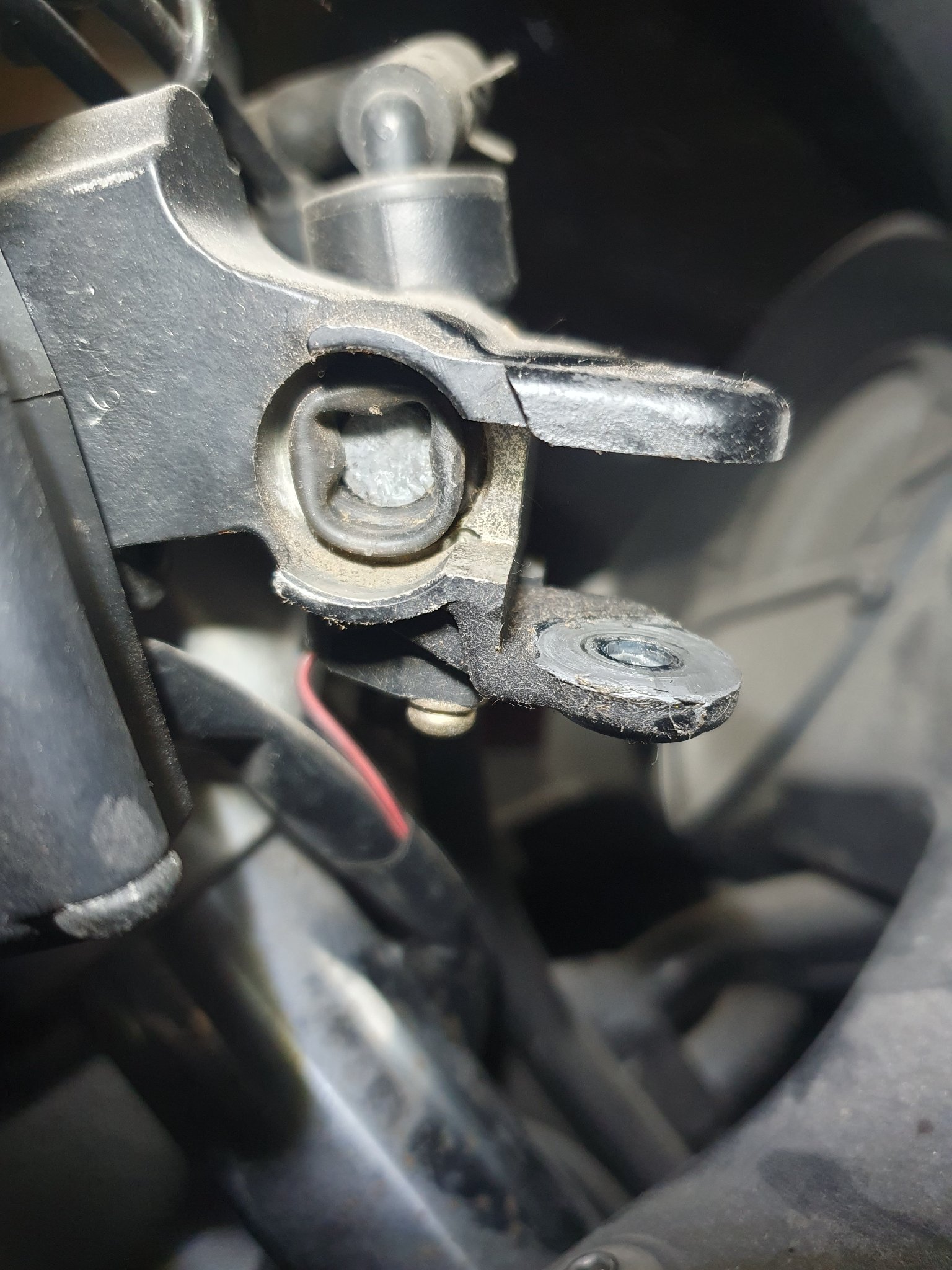

Bzgl Vorderradbremse:
Ich würde sagen, dass der Kolben festhängt 🙄
Meine nächsten Schritte diesbezüglich:
- Hauptbremszylinder revidieren (Kit ist bestellt)
- In dem Zuge auf Stahlflex umrüsten
Mit dem Drehzahlthema komme ich leider nicht weiter 🙄 vielleicht hat noch jemand einen Geistesblitz.
Notfalls drehe ich tatsächlich winfach die Drehzahl hoch...

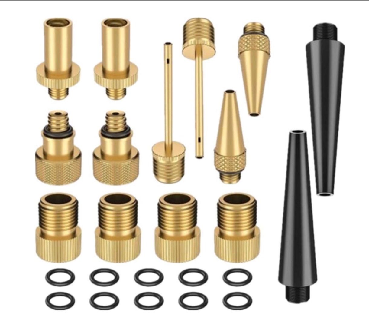

Vielleicht hat er sich ja Adapter für die Fahrrad Pumpe gebastelt 8)

Ego hat geschrieben: ↑
09.07.2025 11:11
Da braucht er nicht mal basteln, die gibt es im großen Fluß oder beim Fahradhändler.
Ich habe mir damals beim revidieren der Sättel einen Dübel abgeschnitten und die Ausblasepistole vom Kompressor reingesteckt. Das geht garantiert auch mit einem der konischen Adapter und der Fahrradpumpe.

Mit Druckluft... normal kein Thema, aber es wurde mit einer Fahrradpumpe berichtet. Klar können die Druck aber auch die Luftmenge..... geht beim Ausblasen mit Druckluft schon , vorsichtig Ausgedrückt, ne Mege verloren.
Beiträge: 5223
Re: Tipps für Wiederbelebung SV650S K4 nach 10-12Jahren Standzeit
Beitrag von 2blue » 09.07.2025 20:40
Eine Fahrradpumpe wie sie am Fahrrad befestigt wird geht natürlich nicht, aber so eine wie man sie Zuhause verwendet sollte gehen.
Das mit dem Luftverlust kann ich nicht bestätigen da ich ja den Dübel genommen habe und das ohne großen Druck dicht war.
